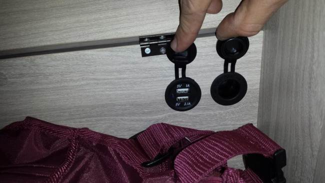

Confermo che sono degli aggeggi utili.
Avevo postato nel forum "laika..nuovi ecovip" la foto ma la condivido volentieri qui.
Facili da montare, io non ho usato la mascherina ma li ho direttamente incassati con la ghiera "dietro" al pannello.
Tutto ovviamente sotto fusibile e poi interruttore per azionarli.
Francesco & Famiglia.

Dico volentieri...
ho ho usato la seconda possibilità del post sopra x due motivi:
sono svincolato dal tenere acceso utenze se non voglio (sul mio laika le prese 12 sono sotto un rele aux che da solo consuma già una cifra..... E poi ho preferito mettere i cavi che volevo perché non sono troppo d'accordo sul fatto che le spine 12 v hanno un cavo adeguato (sul mio non è così).
per cui ho preso una massa comune e sono arrivato alle prese, poi sono partito dal polo positivo, fusibile da 20 amper, interruttore idem per cui decido io se lasciare tutto acceso o meno, poi corrente contemporaneamente ad entrambe le prese (sono una a 12 v x l'inverter che raramente uso ed una con la doppia usb).
. Io sono riuscito a fare tutto in neanche un metro di cavo, per cui basse perdite di carico.
non ho foto ma se servissero le faccio, sennò spendo altre parole.
penso sia utile è comodissimo oggi, fra iPad, telefono, macchina fotografica, tutte le sere ho almeno 2 -3 zavagli in carica!!!
