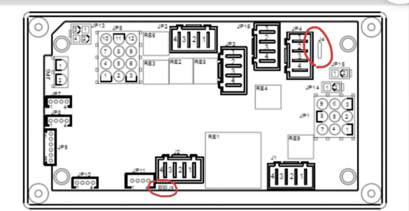

Da una certa produzione in poi dovrebbero corrispondere a questa variante sia che abbiano i connettori come ingresso per i cavi delle batterie, sia in presenza delle torrette a vite.
Se hai la presenza del J4 e J5 come dal disegno sotto, corrisponderá a questa. Il J5 ha é un jumper a saldatura, rimuovendolo disabilita il parallelatore senza andare a perdere tutte le altre funzioni della centralina . il J4 é un D+ (lo stesso utilizzato per il frigo).
Quindi avrai la possibilitá di montare un DC-DC separato e diretto ovviamente con cavi dimensionati per la tua scelta di amperaggio lasciando tutto il resto dell'impianto come in origine.
...ricapitolando
J5 rimuovere il jumper per disattivare il parallelatore.
J4 collegare il D+ di cui la gran parte dei DC-DC hanno bisogno per attivarsi ad alternatore in funzione
...ovviamente considerando che non si tratti di un alternatore smart

Buongiorno intanto ringrazio tutti per le  risposte e l'aiuto, ieri sera sono riuscito ha finire il lavoro ho montato una litime da 200 ah e un dc dc renogy 50 a con mppt  sulla scheda ho trovato il j4  passato una linea nuova e ho staccato j1 dalla scheda e portato all'ingresso alt renogy poi ho ponticello j1 con j2 stamattina ho controllato i consumi con frigo acceso, a compressore tutta la notte consumo batteria da 13.6di ieri sera a 13.3 xistamani... Ultima domanda mi spiegate perché posso lasciare il CBE originario grazie mills
06/09/2019 6898
Inserito il 10/08/2026 alle: 10:04:16
In risposta al messaggio di ciro9770 del 10/08/2026 alle 06:16:05

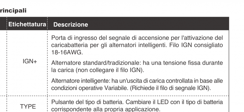

Non so se il DC-DC che hai scelto sia stata cosa saggia, non entro nel merito ma, non credo sia attivabile da D+ poiché e' un dispositivo in cui la parte DC-DC lavora in combinazione con quella MPPT la quale prevede rimanere sempre attivo per garantire il suo corretto funzionamento.
Il piccolo cavetto di connessione IGN (ignition) serve a "svegliare" un'eventuale alternatore inteligente (o Smart) quando dormiente, a nulla serve con alternatori tradizional ed un suo eventuale distacco o interruzione non disattiverà il DC-DC.

Ho capito adesso ricolleghero la spina del cbe per quanto riguarda il dcdc nelle istruzioni di montaggio c'è scritto che è obbligatorio collegare d+ all'ingresso ING se se è montato un alternatore intelligente visto che il mio mezzo è del 2019 presumo che è installato un alternatore intelligente comunque ti ringrazio per il supporto
06/09/2019 6898
Inserito il 11/08/2026 alle: 00:38:12
In risposta al messaggio di ciro9770 del 10/08/2026 alle 20:23:25
Ho capito adesso ricolleghero la spina del cbe per quanto riguarda il dcdc nelle istruzioni di montaggio c'è scritto che è obbligatorio collegare d+ all'ingresso ING se se è montato un alternatore intelligente visto che il mio mezzo è del 2019 presumo che è installato un alternatore intelligente comunque ti ringrazio per il supporto  ​​​​
Nel manuale istruzioni fornito a corredo dalla Renogy è scritto testualmente:
Naturalmente il padrone sei tu, i soldi spesi e forse quelli che ancora dovrai spendere sono sempre tuoi quindi fa pure come meglio ti pare.
Ritengo però inutile venire a chiedere suggerimenti sul forum, ragion per cui prima di fare danni assicurati al 1000% dell’alternatore che monta non puoi procedere per presunzione.
