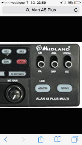

Ciao ragazzi volevo un aiuto con questo cb non riesco passare da FM in AM c'è chi mi può aiutare grazie Gian

Ciao Diva,
non ho questo Cb ma da quello che posso vedere in foto:
con il tasto am/fm
Schiacci una volta e commuta in am schiacci una seconda volta e passa su Fm o vice versa a seconda di come è messo quando lo accendi...

si grazie il tasto lo  vedo ma quando schiacci non cambia ... e scritto di azzerarlo tenendo premuti i due tasti ma niente rimane in FM

​io ho il tuo stesso CB, quando lo hai acceso la prima volta lo hai configurato per l'Italia ? ci sono alcuni paesi che non prevedono le due modulazioni, e di default viene spedito proprio per la EC che prevede solo 40 CH in FM, quindi il tasto AM/FM è disattivato. Guarda sul display in alto a sinistra se ci sono le due lettere EC risolvi facilmente il problema, semplicemente leggendo il manuale di istruzioni nella parte "Selezione Banda di Frequenza" dove spiega come impostare la "I" di Italia che prevede sia AM che FM
Fammi sapere, ciao

Perfetto ora funziona grazie era come dicevi
