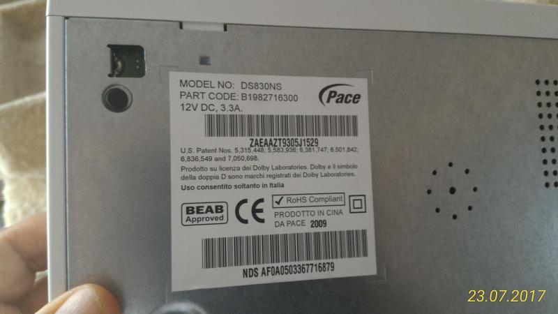

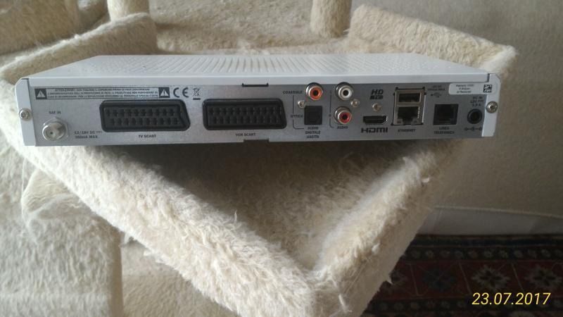

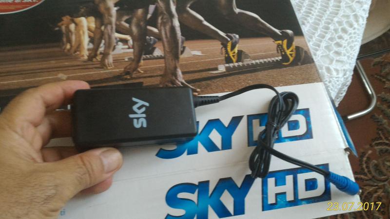

tonycop56
tonycop56
28/08/2015 20
Inserito il 23/07/2017 alle: 16:42:08
In risposta al messaggio di nanonet del 21/07/2017 alle 07:27:55
La cosa migliore sarebbe che postassi tu la foto del tuo decoder, possibilmente da dietro, in modo da vedere gli attacchi e darti qualche soluzione. Come ti hanno già detto, dipende dal modello di decoder che possiedi,
perché nel tempo Sky ne ha cambiati moltissimi. Se ad esempio è abbastanza recente (tipo MySky), l'alimentazione dovrebbe essere già a 12v, e dovresti avere un piccolo trasformatore che da 220v te la porta a 12v. Quindi sul retro del decoder l'attacco è a 12v, vedi il numero 6 della foto  Se così fosse è sufficiente che ti rechi in un negozio di elettronica ed acquisti un cavo come questo In questo modo colleghi il tuo decoder ad una presa accendisigari. Fai attenzione al tipo di attacco (quello cilindrico argentato in basso a dx della foto), perché ne esistono di due tipi Diametro esterno 5.5mm x diametro interno 2.1 mm e diametro esterno 5.5 x diametro interno 2.5 mm Se non sbaglio il MySky dovrebbe avere il 5.5x2.5 per cui se acquisti il 5.5X2.1 questo non si infilerà perché il foro interno è troppo stretto Per farla breve, se il tuo decoder è un 12v, lo porti in un negozio di elettronica e ti fai dare il cavetto accendisigari con attacco corretto. Diversamente come non detto e buona giornata Ciao
ecco il mio decoder penso che sia un modello a 12 volt...quindi taglio il filo postato e lo collego ad un entrata a 12 volt...corretto? rosso con rosso...
oppure diversamente?

nanonet
nanonet
27/02/2006 11351
Inserito il 23/07/2017 alle: 17:51:24
In risposta al messaggio di tonycop56 del 23/07/2017 alle 16:42:08
ecco il mio decoder penso che sia un modello a 12 volt...quindi taglio il filo postato e lo collego ad un entrata a 12 volt...corretto? rosso con rosso... oppure diversamente?
Perfetto, è un "vecchio" decoder Sky marca Pace (il MySky è Samsung), in tutti i modi è a 12v.
Io non starei a "distruggere" l'alimentatore da 220v solo per recuperare il connettore (potrebbe sempre servirti).
Vai in un negozio di elettronica ed acquisti il cavo da accendisigari che ti ho postato in altro, se non hai intenzione di alimentare con un attacco accendisigari, acquista solamente il connettore con un pò di cavo e poi te lo cabli tu, il polo positivo è quello al centro, il negativo è la carcassa esterna (vedi anche il simboletto sul decoder)
IMPORTANTE, l'attacco deve essere dello stesso tipo di quello che hai sul terminale dell'alimentatore da 220v, perchè come ho detto, ne esistono di due misure 5.5x2.1 e 5.5x2.5, tu dovresti avere il secondo, ma ripeto, VERIFICA.
Se preferisci tagliare ed usare lo spezzone di quello da 220v, non so che colori troverai all'interno, ma verifica che la polarità sia rispettata, ecco un esempio
