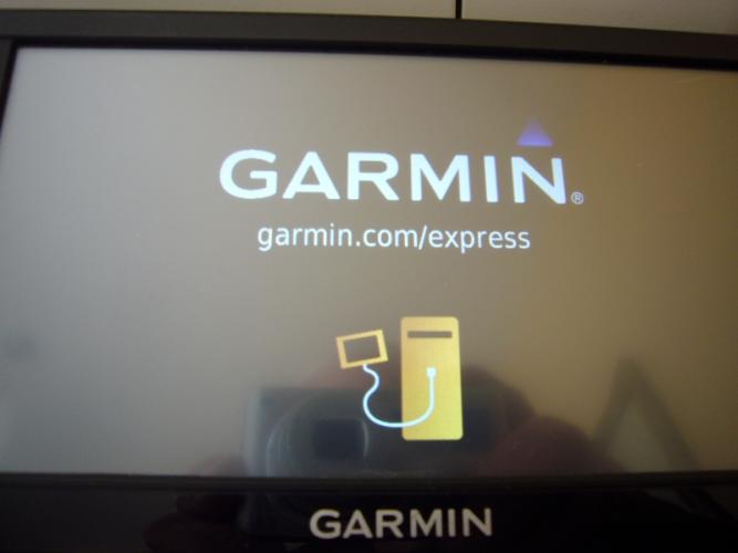

Inserito il 18/04/2019 alle: 16:08:28
In risposta al messaggio di olme del 18/04/2019 alle 11:04:18
a me fa uguale, collegandolo alla presa USB del camper, però, dopo un pò di tempo che ha finito di leggere i dati (striscia blu che avanza...) passa alla modalità normale di funzionamento. Tra l'accensione ed il funzionamento normale passano circa 2 minuti, però dopo funziona!
Purtroppo a me non appare la striscia blu come per Te, forse abbiamo modelli diversi.
Mi appare questa immagine e di lì non si sblocca.
Grazie comunque.
Luciano.
