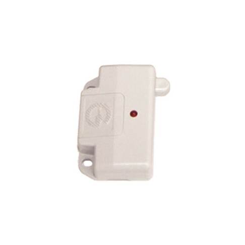

Ho un antifurto Gemini, ed ogni tanto scatta senza motivo apparente.
Controllando i codici degli allarmi, risulta l'errore "contatti magnetici via radio", ma ovviamente sono tutti chiusi.
Cosa può essere?

hai solo i contatti magnetici o hai anche quelli a "pulsante" da finestra? A me nel vecchio camper questi ultimi scattavano spesso nei repentini cambi di meteo (tipicamente in primavera). Ho sempre dato la colpa alla dilatazione termica delle finestre.

Ho questi sulle finestre e sulle porte, poi uno sotto il cofano a pressione ed i volumetrici nella cabina.

Ho questi sulle finestre e sulle porte, poi uno sotto il cofano a pressione ed i volumetrici nella cabina.   Ciò che non hai mai visto lo trovi dove non sei mai stato.
Quelli però non sono magnetici, non ricordo se la centralina di allarme li considera equivalenti o meno: di sicuro sono quelli che hanno dato problemi a me. A me bastava toccarli a finestra chiusa per far accendere la spia rossa.

Quel tipo di sensore purtroppo dava parecchi problemini come avete descritto. Per fortuna, non li tratto più.  Va controllato che il pulsante abbia un'escursione abbastanza lunga da non far scattare l'allarme in caso di deformazione della finestra con il calore. Ci sono poi una miriade di altre possibili cause dovute a errata installazione o altro......

Quindi, nel tuo caso, con le dilatazioni delle finestre, facevano scattare i sensori?
Potrebbe anche essere che qualcuno, posizionato troppo "lento", possa indurre a tale errore.

Avevo lo stesso allarme con gli stessi sensori nelle finestre, oblo', garage e cofano, mai dato questo tipo di problemi; nel mio caso cio' che faceva scattare spesso l'allarme erano i sensori volumetrici messi nei montanti degli sportelli anteriori, piu' volte ho dovuto regolarli (o meglio fatti regolare dall'installatore) perche' troppo sensibili, bastava alitare attraverso i finestrini lasciati un po' aperti che l'allarme segnalava l'intrusione.

Dopo aver regolato i volumetrici dopo l'installazione, anche i miei contatti non mi hanno mai dato problemi in questi anni.
Anche i sensori radio sono sempre andati bene in questi anni, quindi mi sento di escludere problemi di installazione.
Rimane cmq questo saltuario problema di allarmi fasulli.

Inserisci l'antifurto con te all'interno, disabilita gli ultrasuoni e attendi i 40 secondi di ritardo inserimento. Premi poi con il pollice sul vetro delle finestre in corrispondenza del sensore. Ricordati anche e soprattutto gli oblò. Se qualcuno fa suonare l'allarme, togli il sensore e piega dolcemente la levetta metallica al suo interno in modo da far avere più corsa al pulsante. Rimontalo il più aderente possibile alla finestra.
Se non hai nessun allarme invece, cambia tutte le batterie. Se ne hai qualcuna scarica, potrebbe creare problemi.
Intanto fai questo, poi se non trovi continuiamo con altri controlli.....

Bella prova da fare, unico dubbio, premo sulle finestre dall'interno?
Sugli oblò non ho sensori
 La levetta metallica sui sensori, non ho capito dove sia ;)
Le batterie scariche potrebbero dare questi problemi? Tempo fà ne avevo qualcuna scarica, e mi sono accorto solamente quando ho aperto la porta con allarme inserito, e non ha suonato niente. A quel punto ho fatto il giro e provato a vedere se la lucetta rossa dei sensori si accendeva.

Ho lo stesso antifurto, per esperienza personale il tuo stesso problema (suona l'allarme senza motivo) mi si presenta quando le batterie di un sensore sono scariche.

Ciao, ho acquistato un mh usato ad ottobre con gli stessi sensori ed identico problema.
Dopo varie prove, il centro assistenza mi ha messo un piccòlo spessore adesivo fra il meccanismo a molla ed il plexiglass di una finestra.
Dopo una settimana si è ripresentato il problema ed ho incollato personalmente piccoli quadratini ritagliati da un feltrino su tutte le finestre: problema sparito da mesi anche se gli sbalzi di temperatura sono decisamente aumentati con la stagione

Ho fatto la prova, ed un paio di sensori sembrano scattare con un pò di pressione sulla finestra.
Ora provo la soluzione di @isauri, e spero di risolvere il problema, anche se non si è più presentato.
Oltre all'accensione della lucetta, ci sono altri modi per vedere se le batterie sono scariche? La carica non ottimale delle batterie, potrebbe causare falsi allarmi?
