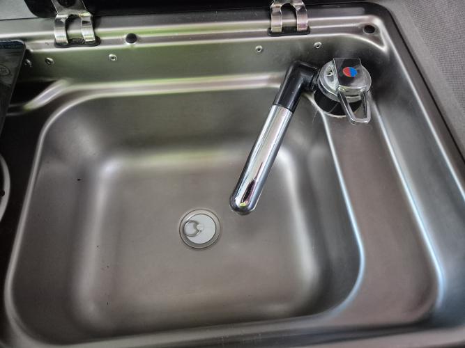

Ciao a tutti, ci sono valide alternative a questo rubinetto con microinterruttore? Grazie 20250518_091706.jpg

Non vedo la foto una alternativa è un rubinetto normale con interruttore separato, a pedale

l alternativ al micro interno al rubinetto è metterne uno esterno Che può essere uno a pedale

Se hai bisogno di alternative del sistema ti hanno risposto ma se cerchi alternative per un altro modello di mix sempre con micro dovrai cercare un modello che ci sia sotto al coperchio del lavello e le alternative sono poche , quale delle due alternative stai chiedendo ?

Ricordo che un collega aveva sostituito il rubinetto con uno se pre dotato di microinterruttore dove l'unica modifica era di allargare il foro da 33mm a 35m

E' da 30 anni che uso il pedalino
sempre modificato l'impianto su
tutti i miei camper.
Per il tuo colleghi solo i due fili e sei a posto.

Allargare il foro 2 mm non è un problema , il problema è sul nuovo il mix con bocca erogazione abbassabile e il corpo del mix deve starci sotto al coperchio altrimenti dovrai eliminare il coperchio , che sia con micro o pedalino quello dovrai deciderlo tu
