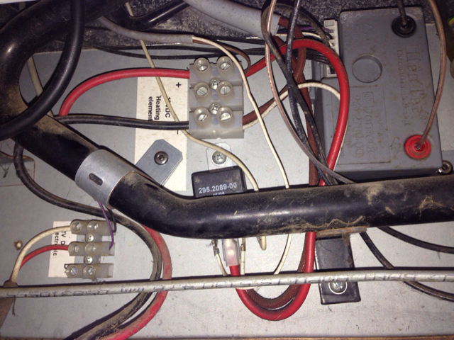

forse in precedenza mi sono spiegato male pertanto ricapitolando: alla scheda non arriva corrente (12V)
mentre agli ingressi del frigo è presente sia la tensione a 220 sia quella a 12V. Questa mattina ho fatto un
ulteriore controllo ed ho scoperto che a differenza della foto postata da scubidu sul mio frigo al mammut
del D+ arrivano tre cavi. Uno è la massa che è a posto,gli altri due cavi sono un 12V ed il D+. Ho fatto una
verifica con il tester ed il 12V non ha corrente. Quindi ho provato a collegarlo alla corrente ed il frigo è ripartito.
Cosa dite faccio un collegamento con l'altro positivo che arriva al frigo (quello per intenderci con cavo più grosso) ?

pero  nel mammut piccolo  in basso a sx  il  filo  rosso  dovrebbe essere  il positivo  che alimenta  la  scheda frigo     .
quella linea dovrebbe essere protetta da un fusibile   nella cellula del  camper.
che  modello di camper hai..
forse qualcuno  ha il tuo stesso modello
piu  che tirare una  nuova linea..   dovresti capire dove sta il guasto.
cambiare  il fusibile   si dovrebbe fare prima  che  tierare un filo nuovo

dallo schema che hai inviato al mammut  del permamently connection DC ci sono due fili collegati
C=Massa
D= positivo
mentre nel mio i fili sono tre e cioè:
C= massa
D= positivo
E= D+
ora al positivo non c'è tensione per cui il frigo  non si accende mentre se gli collego un 12V lo stesso va per cui chiedevo se ci sono controindicazioni
a collegare il D ad esempio,al cavo rosso che porta la corrente per il funzionamento in viaggio

al mammut  deve arrivare  il positivo  permanente..se manca controlla il fusibili cellula.
la massa ci deve  essere
anche  il D+  ci deve essere, altrimenti funziona   solo manualmemte.
il D+ serve per commutare  automaticamente a 12 volt a motore acceso.
il D+  e un segnale  presente solo a motore acceso altimenti rischi di scaricare le batterie a motore spento
se lo alimenti con  il d+ a motore spento si spegne anche il frigo
il frigo  a  gas e 220  funziona anche senza   D+
