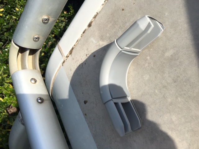

Mi si è rotto l'angolare di plastica del portapacchi?? che sta sul tetto del mio camper adria 660 sp del 2004.
Ho provato a chiedere il ricambio presso la concessionaria Zaccari di Roma, la quale ha contato la casa madre.
La risposta è stata che non ci sono piu pezzi di ricambio perche fuori produzione.
Ho acquistato un angolare che sembrava simile ma in realtà non lo era.
Qualcuno di voi ha avuto lo stesso problema? Allego la foto con il pezzo rotto e quello acquistato che non va bene.
Se si trovassero acquisterei i due angolo.
Eventualmente avete idea come rimediare? Io pensavo di rimediare con due fascette in alluminio.

dalla foto postata e se le dimensioni interne combaciano dovresti solo tagliare un paio di cm di tubolare e infilare il nuovo angolare
Almeno mi sembra di capire da quello che vedo

A questo tipo di soluzione non avevo pensato in quanto è mia prerogativa non alterare lo stato originale delle cose.
In realtà il ricambio acquistato è più alto. Dovrei limare anche in altezza il pezzo per portarlo a filo con il tubolare.

La soluzione postata da Giochigio mi pare l'unica adottabile, ma mi sorge un dubbio, ma forse è solo una impressione mia, le due viti su ogni lato dell'angolare su cosa farebbero presa? mi pare di vedere il vuoto nell'angolare in plastica nuovo. Se così fosse, sarebbe un problema. Inoltre attenzione a limare troppo la parte in plastica, potrebbe indebolirsi, proprio nei punti di fissaggio e torsione.

L’ancoraggio è completamente differente. Il vecchio ha 2 viti per lato , il nuovo ha un solo ancoraggio obliquo.
Appena possibile proverò a togliere il vecchio per capire esattamente come è fatto.

In effetti su cosa facciano presa le viti non lo so.
Questo fine settimana, tempo permettendo, smonterò l'angolare rotto e capiro il tipo di ancoraggio.
Su nuovo, come scrivevo, c'è un solo foro obliquo, quindo presumo che per i nuovi porta pacchi fosse previsto un ancoraggio passante con ribattino.
