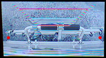

Questa e' una vecchia foto dove si vede il retro del mio camper con portabicicletta, la retrocamera era diventata difettosa per cui l'ho cambiata con una con angolo maggiore.
Ho messo due bollini rossi sulla foto per far capire dove siano gli estremi del paraurti che dovrebbe essere a 1.70m dalla retrocamera.
La retrocamera era tipo questa:
Di solito la dichiarano con angolo di 92 gradi in diagonale, e sono "quasi" veritieri. Quello che invece ho calcolato io e' un angolo di 80 gradi che diventano circa 68 in orizzontale (lato grande)
