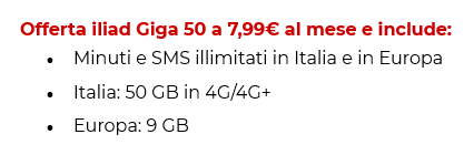

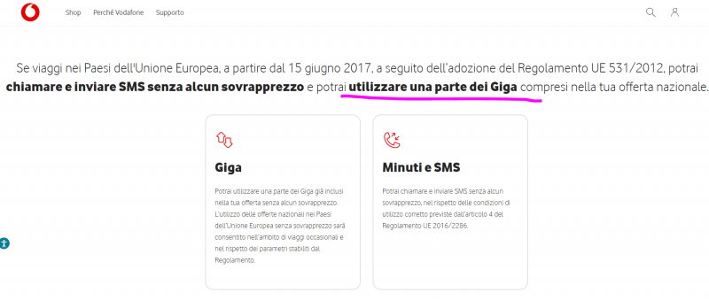

31/03/2004 20872
Inserito il 17/09/2024 alle: 21:18:04
In risposta al messaggio di emmespanish del 17/09/2024 alle 21:07:57
Ho aggiunto un link che spiega le tariffe in roaming nella UE... Ovviamente vige sempre, come anche in Italia, la politica di utilizzo corretto, oppure se qualcuno non viaggia per vacanza ma si trasferisce permanentemente...
ti metto ciò che fa Iliad... uno a caso...
Poi non so se esistono tariffe speciali, ma che io sappia la faccenda sta così.
Vodafone
Modificato da Laikone il 17/09/2024 alle 21:24:56
