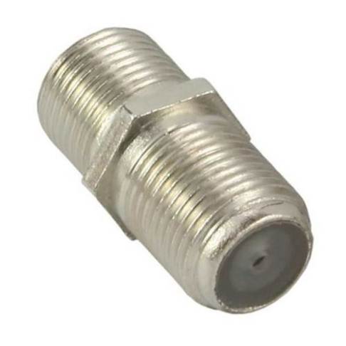

Grazie ad Alva e ai consigli degli ammici di COL ho collegato il centrale del cavo d'antenna (capocorda) al rail perimetrale della bagagliera e funziona, facendo calare lo stesso cavo dal camino della cappa entra proprio nel pensile doce c'è l'amplificatore ora questa è la domanda: proseguo senza interruzioni alla TV o uso l'amplificatore di segnale? Ho timore che crei un pò di segnale di rumore però lo stesso segnale con il cavo diretto è dai 45%(Rai) - 60%(Mediaset) se taglio il cavo e poi c'è disturbo anche mettendo al minimo l'amplificazione di segnale...che dite? che dici Alva? Grazie a chi mi consiglierà magari avendo già fatto questa prova !
alva.it
alva.it
16/02/2006 13384
Inserito il 22/02/2016 alle: 14:56:37
In risposta al messaggio di AndreaTour del 22/02/2016 alle 12:48:54
il digitale è una brutta bestia.
Perchè o si vede bene o non si vede.
Con il "vecchio" analogico bastava un soffio di segnale per veder male o con sabbia, ma qualcosa si vedeva.
Detto questo puoi capire cosa succede con un amplificatore.
Quelli montati sui camper sono a "larga banda" cioè amplificano tutta la banda tv, che va da 50 a 900 Mhz di frequenza, in pratica non sono selettivi e introducono una buona dose di rumore, e amplificano il rumore portato dentro dall'antenna. Tutto questo rumore va a coprire il segnale televisivo, e rischi di vedere meno canali.
Anche a portare la regolazione del guadagno dell'amplificatore al minimo, non serve, anzi... in parecchi casi l'amplificatore si comporta come riduttore del segnale.
Prova a scollegare i due connettori d'antenna "F" che entrano ed escono dall'amplificatore, e collegali tra di loro con questo raccordo:
così baypassi l'amplificatore.
