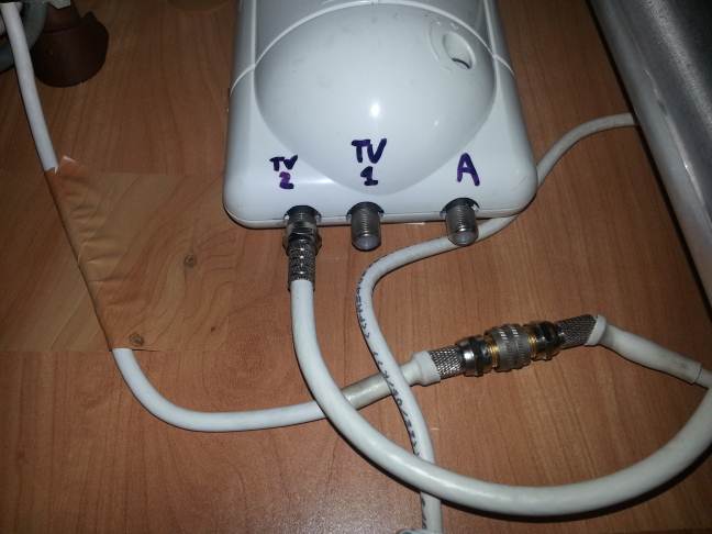

io ho una vecchia teleplus direttiva con relativo amplificatore sempre della teleco...e se non ho capito male consigli di eliminare l'amplificatore per vedere meglio !?

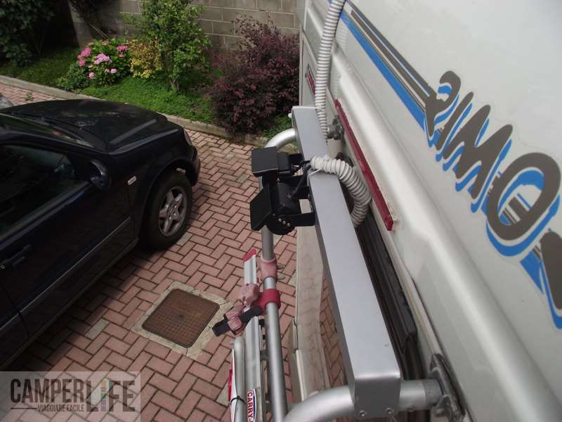

magari non è bellissimo da vedere:
però può essere un'idea (tanto per risparmiare 350 euro),
poi il cavo tramite una canalina piccola potresti portarlo dalla telecamera fino a sotto il camper e poi lo porti fino alla cabina...

beh non e' affatto male come idea......
Ciao Giorgio,
l'amplificatore poteva essere utile con il  vecchio segnale analogico.
Ora con il digitale, che esige un segnale pulito, può essere dannoso.
Provare a toglierlo non ti dovrebbe costare fatica, basta collegare i due connettori "F" che arrivano all'amplificatore con una giunzione femmina-femmina.

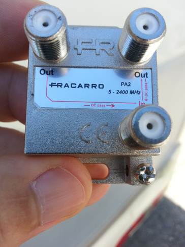

buondì Alvaro.....e grazie per l'info...ma se al posto della giunzione uso questo e lo stesso vero ? (cosi continuo a usare le due prese tv che ho)
Ciao Giorgio,
un partitore.
Può essere la soluzione.
Calcola che se usi due tv accese il segnale si divide nei due rami, e portesti dimezzarlo.

Ciao Giorgio, un partitore. Può essere la soluzione. Calcola che se usi due tv accese il segnale si divide nei due rami, e portesti dimezzarlo. [;)]73 de
grazie 1000.....

In risposta al messaggio di Gigliato74 del 06/07/2016 alle 09:28:23
Ciao Matteo
Che camper hai tu?
Io la telecamera l'hp incollata sul tetto e passato attraverso il passacavo del pannello solare per entrare, da là, attraverso una canalina già presisposta del mezzo dove passano i cavi, sono arrivato sotto l'imperiale della cabina e ho fatto uscire il cavo del monitor a specchietto,

Inserito il 11/07/2016 alle: 09:26:38
Ciao Mimmo, ho un mansardato RIMOR KOALA 49 del 2010
modifica fatta..... e se serve si puo tornare come era collegato in precedenza... winksmiley
