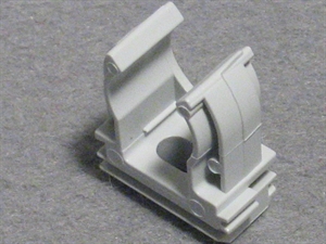

Io faccio così: su un montante della scaletta posteriore ho messo tre di questi attacchi a "C" per il tubo rigido da 16:
l'antenna la applico a questi senza salire su tetto.
Altri amici la fissano alla parete del camper con le ventose per le scope.
