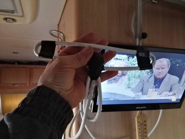

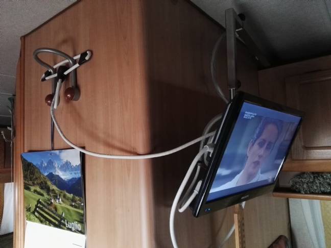

Ciao a tutti. io mi sono costruito questo dipolo ripiegato   e  lo uso all'interno del camper
,  ne sono soddisfattissimo, posizionata ad un attaccapanni becco tantissimi canali,   la omnidirezionale sul tetto non la uso piu , molto meglio il dipolo ripiegato del video winksmileyyes

Ciao a tutti. io mi sono costruito questo dipolo ripiegato   e  lo uso all'interno del camper  ,  ne sono soddisfattissimo, posizionata ad un attaccapanni becco tantissimi canali,   la omnidirezionale sul tetto non la uso piu , molto meglio il dipolo ripiegato del video  Andrea
Non perchè non mi fidi, ma anche in questo caso aspetto di conoscere il parere di Alva !

Ciao, non voglio mettere in competizione nessuno,ci mancherebbe altro, io l'ho trovata efficiente pratica di ridottissimo ingombro e penso che come articolo possa essere funzionale come o forse di piu dell'antenna piatta citata nel forum e cioe nel suo utilizzo all'interno del camper, costruirla è davvero facile , costa 1 € penso sia un buon affareyes
Non metto in dubbio che funzioni ,ma tra i guanti e gli attrezzi usati e nessuna spiegazione tra misure -frequenze-lambda valutazione =assolutamente pessimo.
Ripeto non dubito assolutamente del funzionamento ,dubito dell'autore del video e ce  ne sono parecchi che amano farsi vedere grandi da chi conosce poco la tecnica.

in effetti il video è molto amatoriale, in realta la prima volta che ho visto questo tipo di antenna da posizionare all'interno della cellua è stata in una discussione di col inserito da kalimera ,

Quello del video solamente l'impostazione è da Pierino , tecnicamente a parte le lunghezze del condtutore che non mi sono preso la briga di controllare , è assolutamente corretto ,quello spezzone di cavo ripiegato ad U è un adattatore di impedenza che abassa di 4 volte l'impedenza del dipolo ripiegato con un bal-un 4/1 portando da 200-300 ohm ai 50-75 del cavo coassiale utilizzato.
