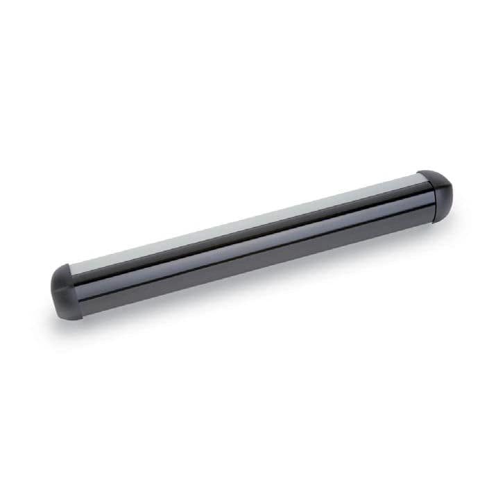

Leggendo le varie risposte mi è venuto qualche dubbio: 1) Ottima l'idea del sensore nella plafoniera della luce esterna, ma come proteggi l'altra fiancata del camper? E il posteriore del camper? 2) Qualsiasi allarme esterno, per avere un'utilità, deve proteggere il camper su tutti e 4 i lati. In caso contrario, il ladro sale sul tetto dalla parte "non protetta" e con passo felpato raggiunge i nostri sensori e li disattiva. 3) L'altra alternativa è inserire sensori che non si vedono, come nel caso della plafoniera esterna, che però, come detto sopra, non copre i restanti tre lati del camper. Per questo ero più orientato verso una soluzione interna: inserire rilevatori di movimento, uno per ogni grande finestra del mezzo. In tal modo abbiamo il vantaggio che il ladro non può sapere nulla della loro esistenza, e possiamo proteggere agevolmente ogni singola apertura del camper, orientando i fasci in maniera che mentre dormiamo nessuno possa intercettarli e farli suonare. Tutto sta a trovarne di validi (quelli che avevo citato prima di Amazon sono i primi che mi sono capitati a tiro [:D]). Questo sembra discreto:
