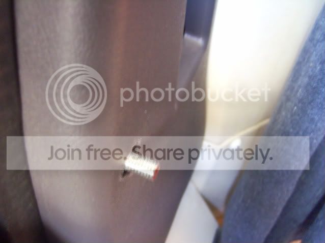

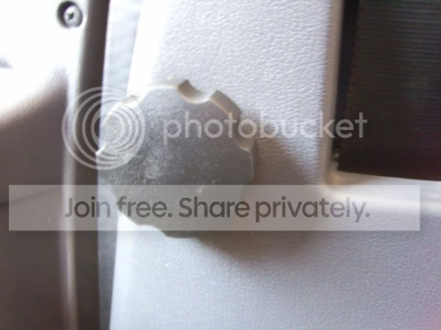

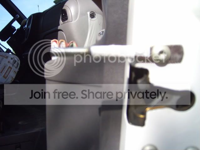

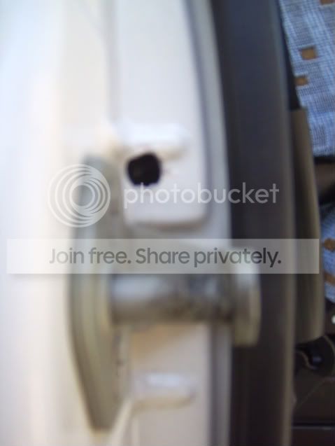

Io prendendo spunto dalla sezione (fai da te)ho realizzato questo sistema di bloccaggio portiere. Barra filettata da 8x1.25 scaldata con la fiamma ossidrica e ribattuta per appiattirla ,forarla e avvitarla usando una delle viti della serratura della portiera Foro passante da mm10 Il filetto deve uscire quel tanto che basta per poter chiudere fino in battuta il perno che verrà avvitato Perno in materiale plastico con anima centrale metallica annegata nella plasticacon filettatura profonda 25mm che una volta avvitato a fondo impedisce l'apertura della portiera trattenendola come se la medesima fosse chiusa a chiave. Bruno.

Si Bruno ok ma se posso permettermi una critica trovo che sia di notevole complessità per chi non ha manualità (non è il mio caso), poi modifichi permanentemente il mezzo ed infine volendo spaccare un finestrino si possono facilmente togliere i due pomelli ed aprire la porta. Da non trascurare l'eventualità che a portiera aperta se accidentalmente ci prendi dentro con il corpo alla barra sporgente rischi di farti male. Bye Enrico

Concordo in parte con te sul rischio (remoto visto la limitata lunghezza della barra filettata) di potersi far male. Sul resto penso che se rompono il vetro ,in entrambi i sistemi (mio e tuo) eventuali ladri possono entrare. Nel mio caso sempre che riescano a raggiungere il pomello ,aprendo la porta, diversamente in entrambi i casi (mio e tuo)entrando dalla finestra rotta[:)]. Per quel che riguarda il ripristino della funzionalità originale, basta rimuovere la barra filettata ed inserire due tappi nei fori e il gioco è fatto. Concordo che non tutti siano in grado di avere la manualità e gli attrezzi adatti per eseguire il lavoro.Quello che secondo il mio parere più conta è che quando ci si munisce di sistemi di bloccaggio aggiuntivi, al di la del fatto che possano assolvere fino in fondo al loro compito,è che (almeno nel mio caso)ti fanno sentire più tranquillo. E comunque penso che se un ladro dovesse forzare la porta, trovando un ulteriore ostacolo rinuncerebbe al suo intento. Al contrario(personalmente)il semplice antifurto perimetrale non mi da la dovuta sensazione di tranquillità. ciao e buone soste libere[;)] . Bruno.
