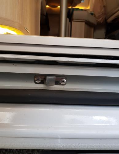

20201031_162955.jpgCiao,
il mio monta questo....
Se si é parcheggiati in piano , permette di tenere il portellone aperto a metà, ed è comodo.
Non sembra difficile da copiarelaugh.

Per fermare il portellone (aperto) in una posizione qualsiasi quando il mezzo non è in piano uso semplicemente un sottile tassellino in gomma che infilo sotto la rotella che scorre nella rotaia presente sulla fiancata... Sistema rustico ma semplice ed efficace. Un saluto da Vittorio (MI).

Fatto anche io in teflon... occhio che quando chiudi bisogna tirare la maniglia per scavalcarlo altrimenti lo distruggi

Pensavo, però, ad un fermo elastico in modo da poterlo scavalcare con una pressione un po' forte della portiera evitando di utilizzare la maniglia. Che ne dite? è fattibile?
