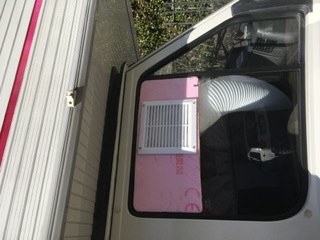

Inserito il 08/03/2020 alle: 23:41:28
Buondì a tutti, io sto usando questo condizionatore,compatto,non fa miracoli ma il suo dovere su un camper di 6 metri si.consuma  600/650watt, mai avuto problemi con la colonnina in campeggio.posizionato davanti fra i due sedili e tubo flex a vetroA7D638AE-CE0B-4331-B8C4-7981F6CF1948.jpeg58D8A4F1-A3DD-4337-978E-94C6F91FFB07.jpeg
