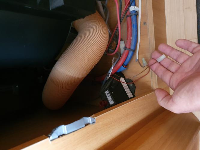

15800472616212675610777918422094.jpgBuonasera a tutti, chi mi sa dire a cosa serve questo filo staccato che esce dalla elasi che è sempre stato così? La combi funziona perfettamente come sempre.

Per quanti ne so, almeno la mia, che è blu, non ha niente di elettrico è puramente meccanica...

E' un filo che ti indica se la valvola è aperta, ovviamente se viene alimentata.

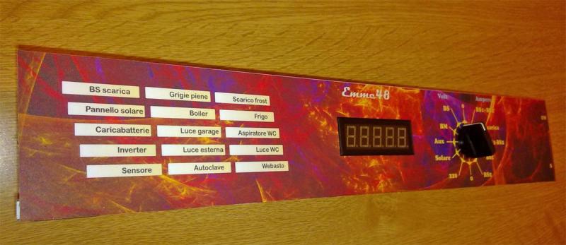

Io ci ho collegato un LED che fa bella mostra di se nella centralina autocostruita del mio furgonato.
Si tratta della spia che viene indicata come "scarico frost";  la terza della prima fila.
Se ci colleghi un LED mettici in serie una resistenza da 2,2 k Ohm, 1/4 di watt dovrebbe bastare.
La valvola prende energia dalla BS sempre, anche a centralina spenta e quindi se la valvola si apre (lo deve fare se la temperatura scende sotto i +4 gradi centigradi) il LED rimarrà acceso finché non risollevi manualmente la valvola.
Il pomello rosso ha un foro; se la valvola è inaccessibile puoi anche metterci un piccolo filo che ti permette di richiuderla da una posizione più comoda.

Grazie Marco per la spiegazione ma credo che la lascerò così è molto comoda da controllare e riarmare basta aprire uno sportello e si vede subito se è chiusa o aperta

Lo pensavo anch'io.
Ma la moglie vede meglio un LED rosso acceso wink
Inoltre se la ELASI per qualche motivo non riceve corrente col LED puoi verificare se almeno il 12 volt gli arriva, basta spingere giù il pomello e vede se si accende.
