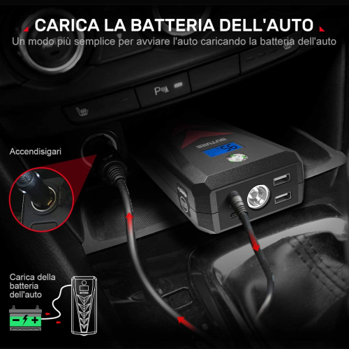

Con caratteristiche molto simili al mio (display a cifre, uscita 12/15/19V, 2 prese USB, più di 20000 mAh di capacità) c'è questo BuTure da 2000A di picco:
https://www.amazon.it/BuTure-Av...
In questo momento è in offerta a 74,99€, mi sembra un ottimo prezzo
Nelle foto accompagnatorie è spiegata una caratteristica che sarebbe utile, eccola qua:
Sfruttando la differenza di potenziale fra le due batterie, mettendo in comunicazione tramite l'accendisigari la batteria del camper con l'avviatore, si dovrebbe ricaricare la batteria del camper (in alcuni minuti, quel tanto che basta per il riavvio) senza aprire il cofano. Funzionerebbe se la presa accendisigari non fosse sotto chiave, In alcune situazioni (pioggia, tempeste di neve, etc) è molto comoda. Nel mio cruscotto ci sono due prese accendisigari, potrei metterne fuori chiave una delle due, poi con un cavetto con spina DIN da una parte e spina accendisigari dall'altra avrei questa funzionalità anche sul mio...
Sul display, dove è indicata la tensione, l'intensità e la direzione della corrente (IN oppure OUT), si vede la corrente in uscita dall'avviatore verso la BM, così si capisce se si è riusciti a scavalcare la chiave di avviamento:
