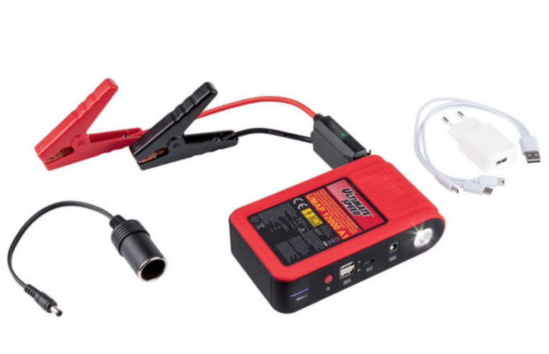

L'ho comprato! L'ho provato sula panda 1200 staccando un polo ed é partita al primo colpo ed ha lasciato intatte le 4 palline led all'avviatore. Domani farò il collaudo al 2800 ducato e... Trarre mo le conclusioni

Provato sul 2800tdi:fallito miseramente!
Provato come power bank:TV 22w acceso x manco 1 ora. Dunque 12000mah x solo 1ora nn mi torna buono. Domani reso. Grazie  a tutti ciao sabino

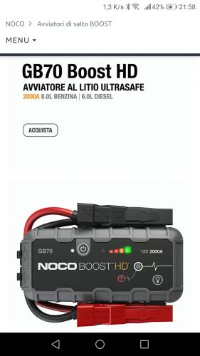

Lho provato senza batteria sul camper, non ha fatto una piega

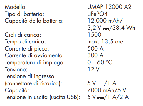

solo per capire... ma vi state riferendo a questo oggetto?
Direi che è un attimino utopico pensare di avviare un camper con un oggetto aventi le seguenti caratteristiche tecniche...
Forse forse una Panda...
