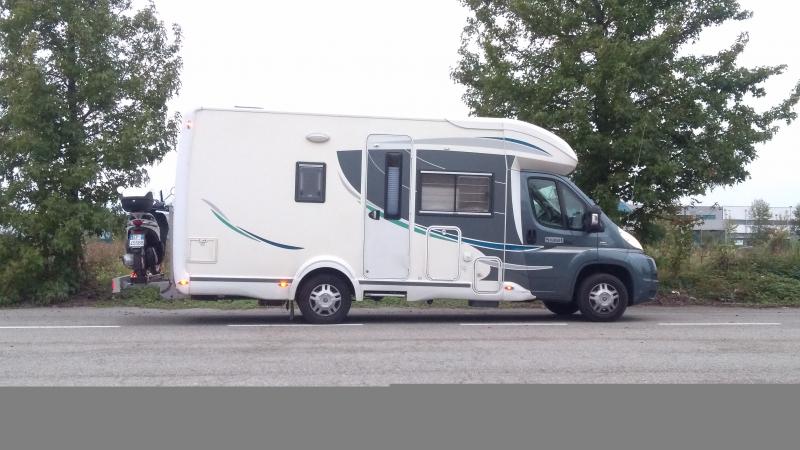

dopo svariate modifiche , metti balestra , togli balestra ,metti spessori...ecc...sono giunto ad una configurazione confortevole allo stesso tempo ,sia con scooter che senza.
Rimane pero il problema di alzare il retro camper in situazioni di salita rampe sui traghetti...
Per cui volevo chiedere se sarebbe possibile ,montare le sospensioni pneumatiche solo per usarle in caso di rampe,cioe di tenerle normalmente sgonfie.
Ha senso questa idea?
E' possibile tenere i soffietti ,magari a doppia balza, normalmente sgonfi?
Oppure un minimo occorre gonfiarli?
Allego una foto per rendere l'idea del tipo di camper in questione.
