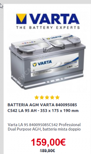

AGM puo' andare?
AL Pb mi sembra di uguale misure (cambiato a dicembre anno scorso al Pb per BM)
Ti serve ser BS sotto X244?
Io sto prendendo le misure per arrivare a questa da mettere sotto sedile passeggero...

Allora la puoi mettere di lato è AGM

Grazie, ma non la voglio agm.
non tutte le agm possono essere messe di lato.
Varta non può essere inclinata di lato, ho preso contatto con il costume care, mi hanno scritto che non si può inclinare
Mi serve come seconda batteria di servizio, da posizionare sotto sedile passeggero del renault master, altezza massima 17,5.
Le agm, con un minimo di capacità, sono tutte 19 in altezza non ci entrano.
Ivan
