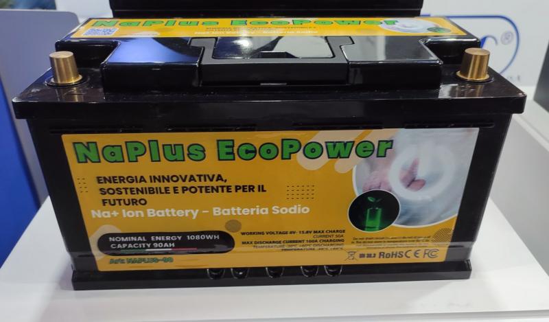

A Parma ho fotografato questa batteria al Sodio, qualcuno ne conosce le caratteristiche?IMG_20250919_211421.jpg

Scusa, ma non potevi chiedere allo stand?

Se avessi potuto farlo non chiedevo qui, non credi?

C'è scritto, batteria da 90Ah e 1080wh, presumo a 12v, perché non avrebbe senso un altra tensione, visto che sui ns mezzi sono tutti con impianti a 12v
O volevi sapere le dimensioni?

Le caratteristiche generali sono in etichetta, peccato tu non ti sia preoccupato di fotografarle per bene.
Comunque, il problema maggiore sembrerebbe l'autoscarica, se la batteria è esposta o comunque tenuta in ambienti troppo caldi può raggiungere anche il 30%

Da quanto so:
- possono essere caricate fino a -10/-20°C
- densità energetica leggermente inferiore alle LFP (+ peso)
- si usano celle prismatiche ma anche cilindriche in misura comune da 10 Ah (mix serie parallelo)
- tensione carica 15,4-15,8 V e tensione "limite" di scarica 6 V
- capacità nominale dichiarata con tensione di carica e scarica indicata sopra (perciò se si carica a 14,6 V e si stacca a 10,5 V la capacità effettiva è inferiore)
- in media da specifiche durata ciclica inferiore alle LFP
- come già indicato Szopen autoscarica elevata all'aumentare della temperatura (in misura ben maggiore rispetto alle LFP)
Per me non è una tecnologia che si addice ai veicoli ricreazionali.

che io sappia pensano di usarle soprattutto come accumulo negli impianti FV e simili, perchè sono a base di elementi non rari (litio, cobalto, etc) ma anzi facilmente reperibili in enormi quantità
la northvolt, assistita dai grandi costruttori automotive europei e dall'UE, aveva provato a farne un'alternativa alle litio per le auto ma è saltata per aria
ciò non toglie che ci possa essere del buono nel progetto, anche solo "liberare" il campo dell'accumulo delle rinnovabili è prezioso
