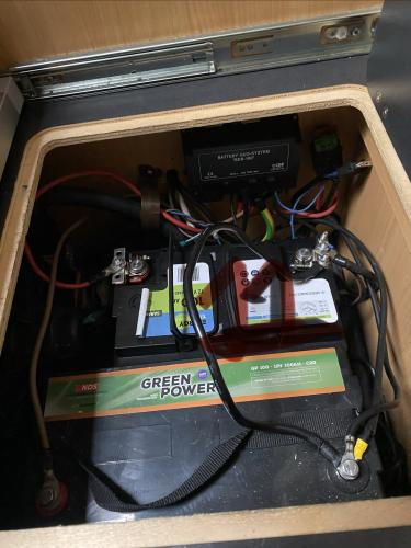

ho acquistato una nuova batteria dei servizi AGM 12 100 mh per sostituire una delle due che si scaricava subito.

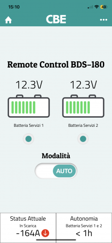

Ho sostituito la batteria vecchia con la nuova e tramite il remote control CBE con l’app e noto che la batteria con nessun utilizzatore in uso mi dice che è in scarica di 164A.
attendo un vostro riscontro amici.

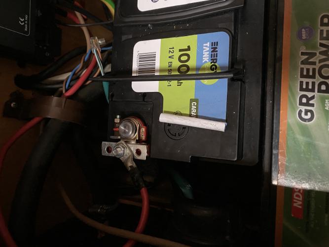

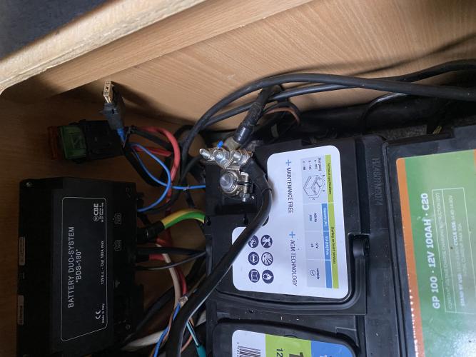

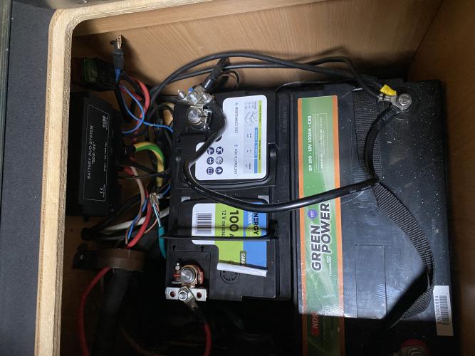

vi allego delle foto dei collegamenti della batterie
grazie anticipatamente IMG_9774(1).jpegIMG_9773.jpegIMG_9772.jpegIMG_9771.jpeg

Non credo che i 164A siano reali .
Non conosco il funzionamento del CBE ma non vorrei che la corrente va da una batteria all' altra. Per provare stacca il cavo negativo da una batteria.
Se hai tutto spento e' l' unica possibilità che quell' amperaggio sia reale.
Considera che con un amperaggio simile le batterie calerebbero di tensione molto velocemente e i cavi di quella sezione prendono fuoco.
Per prima cosa metterei dei fusibili vicino alle batterie per avere un minimo di sicurezza in caso di  corto circuito o altro guasto.

Teter su voltmetro e pinza amperometrica, sono loro gli strumenti giusti per misurare tensione e corrente.
Modifica quel valore AUTO e seleziona "parallelo fisso", dopo qualche ora misura con la pinza amperometrica la corrente su ciascuna batteria, sarà quello il valore da considerare.
Se noti un comportamento anomalo delle batterie chiedi spiegazioni al tecnico che ha progettato il tuo impianto, decidendo componenti e cablaggi... senza fusibili.

un impianto fatto in questo modo equivale ad una bestemmia in Chiesa durante la celebrazione di Natale del Papa...
cavi di colori diversi... addirittura giallo/verde...
Detto questo, scollega entrambe le batterie dal BDS in modo tale che questo sia ISOLATO; ricarica separatamente le 2 batterie con un CB a parte e ricollega tutto.
Che qualcosa non funzione pare abbastanza chiaro anche dalla lettura delle tensioni... che 2 batterie diverse siano cariche ed abbiano la stessa tensione anche nei decimali è paradossale...
fai come ti ho detto e fammi sapere
