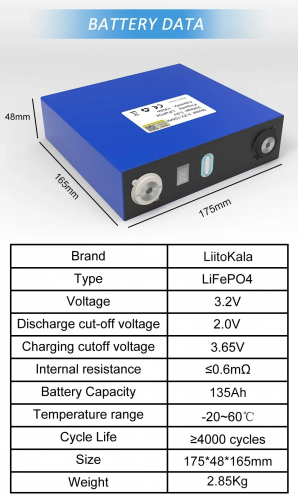

Le celle Lifepo4 esistono di diverse misure a parità di Ah più o meno simili, prova a misurare di quanto spazio puoi disporre, ora hai 2 Varta LA95 le quali, misurano almeno 35 cm l'una, penso proprio che potresti montare circa 300Ah di lifepo4.
Questo è un esempio:
4 celle messe assieme non arrivano a 20 cm contro i 35 della Varta attuale, forse riusciresti a comporne 6 da un lato e 6 dall'altro arrivando a circa 405Ah.
Ciro.
circa 300Ah di lifepo4. Questo è un esempio: 4 celle messe assieme non arrivano a 20 cm contro i 35 della Varta attuale, forse riusciresti a comporne 6 da un lato e 6 dall'altro arrivando a circa 405Ah. Ciro.
La lunghezza c'è
e la larghezza che ho 17,5 x h 19
Dove le posso trovare ? A che costi e poi l'impianto che è del 2009 con centralina non ricordo il nome ma non è la solita che leggo qua

La lunghezza c'è e la larghezza che ho 17,5 x h 19  Dove le posso trovare ? A che costi e poi l'impianto che è del 2009 con centralina non ricordo il nome ma non è la solita che leggo qua
Non vedo il problema con la centralina semmai con le misure. Hai letto bene quelle delle celle che ho postato?
Ciro.
06/09/2019 6874
Inserito il 07/02/2024 alle: 12:49:22
Se proprio sei sicuro che le attuali batterie siano da buttare, le apri, le svuoti, le pulisci e ci metti dentro le celle lifepo4 da 135Ah.
Occuperesti lo stesso spazio e potresti farne anche 2.
Oppure, potresti prendere in considerazione 2 batterie come queste che misurano esattamente come le Varta che hai ora.
LINK
Ciro.
