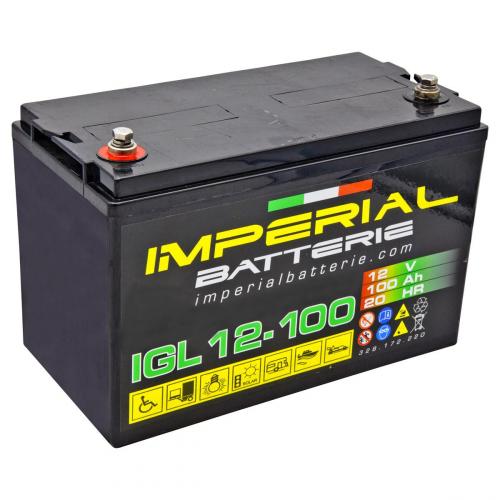

Ciao a tutti, attualmente una batteria servizi che viene caricata da un panello solare di 200w ( nel futuro vorrei aggiungere un altro panello ), vorrei aggiungere una seconda batteria oppure sostituire la vecchia e mettere due dello stesso tipo ( vedi foto ) , secondo voi vanno bene , ce qualcuno che li ha provate, grazie.
Sono descritte come "AGM / GEL".
Specialmente per il collegamento in parallelo, le AGM sono le uniche da usare, visto che è praticamente impossibile che vada in corto uno dei 6 eleenti.
Non è così per le GEL, quindi quella "doppia definizione" non mi fa capire com'è fatta quella batteria...
Le vendono a 240 euro, per lo stesso prezzo (230€ due anni fa) io ho messo due Zenith ZLM120075 che vanno benissimo anche per mettere in moto, un backup della BM può sempre far comodo.
Io le ho prese QUI .
Ecco un possibile schema per collegare due batterie in parallelo...
I valori dei fusibili si possono discutere, i due spezzoni positivi e anche quelli negativi devono avere la stessa lunghezza per bilanciare le correnti tra le due batterie.

Dimenticavo di aggiungere che le batterie in causa li posso acquistare a un prezzo molto conveniente, quasi gratis, per quello cercavo informazioni se vanno bene.

Sono descritte come AGM / GEL. Specialmente per il collegamento in parallelo, le AGM sono le uniche da usare, visto che è praticamente impossibile che vada in corto uno dei 6 eleenti. Non è così per le GEL, quindi quella
doppia definizione non mi fa capire com'è fatta quella batteria... Le vendono a 240 euro, per lo stesso prezzo (230€ due anni fa) io ho messo due Zenith ZLM120075 che vanno benissimo anche per mettere in moto, un backup della BM può sempre far comodo. Io le ho prese QUI. Ecco un possibile schema per collegare due batterie in parallelo... I valori dei fusibili si possono discutere, i due spezzoni positivi e anche quelli negativi devono avere la stessa lunghezza per bilanciare le correnti tra le due batterie.
Per adesso mi interessa di avere più autonomia in sosta, la BM è nuova perciò per adesso non mi crea nessun pensiero
Come potrei capire se è AGM o Gel?
Contattandoli.
