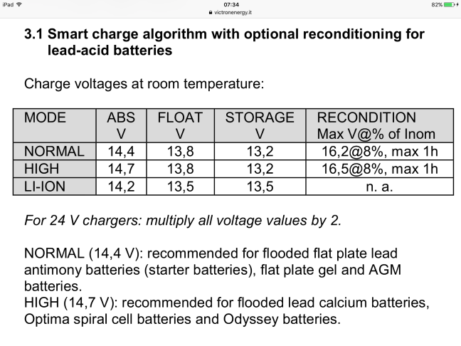

Per batterie AGM usuali il voltaggio massimo e' di 14.4V. Per me le tue sono calde per voltaggio eccessivo. Attenzione perche' potrebbero finire magari con gonfiarsi ed eventualmente addirittura con scoppio della batterie se le valvole della batteria non si aprono. Per questo raccomando di sorvegliarle quando le carichi e di non lasciarle a caricare da sole se riscaldano.
14.7V e' il voltaggio per batterie a piombo ad acido liquido, per le batterie optima o batterie odyssey.

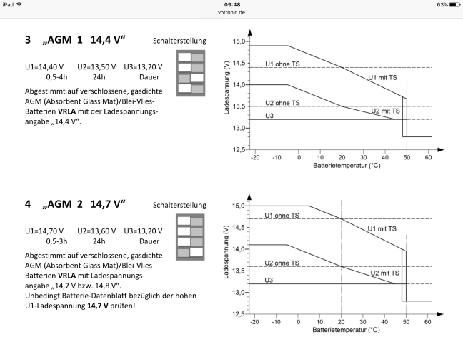

Inserito il 11/06/2016 alle: 09:58:11
Qui danno due valori per agm: 14.4V e 14.7V ma raccomandano di controllare le istruzioni della batteria se si usa 14.7V.
dai grafici inoltre vedi come la tensione di ricarica scende se la temperatura della batteria sale.
