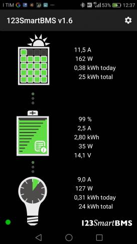

Inserito il 07/05/2017 alle: 18:26:51
Ciao testina,
Guarda un po' come sono ridotto.... faccio gli screenshot del cellulare e penso al mio amico con il suo super Panasonic da 1/2 miliardo ...
162 Watt effettivi con soli 200 Watt di pannelli da barboni...cheeky
Modificato da Topolone il 07/05/2017 alle 18:27:49

Inserito il 07/05/2017 alle: 18:35:57
In risposta al messaggio di Topolone del 07/05/2017 alle 18:26:51
Ciao testina, Guarda un po' come sono ridotto.... faccio gli screenshot del cellulare e penso al mio amico con il suo super Panasonic da 1/2 miliardo ... 162 Watt effettivi con soli 200 Watt di pannelli da barboni...
// Guarda un po' come sono ridotto... faccio gli screenshot del cellulare e penso al mio amico con il suo super Panasonic da 1/2 miliardo ..//
E ti lamenti ???
Pensa che il tuo amico ha il problema inverso ...devo tenerlo coperto per tenerlo " buono " sad
..o inseguire l ombra laugh
Mar..cucciolowink
