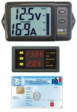

Quello a led rossi ha un led che segnala se sta caricando (CHARGING). Quello Nasa (lcd) credo abbia una scritta CHARGE/DISCHARGE
Piu' o meno misurano le stesse cose, quello a led misura anche la potenza ma credo che una volta che si sa la tensione e corrente istantanea, le Ah transitate e lo stato di carica della batteria siano piu' che sufficienti.
Qui ci sono 10 pagine sull'argomento, preaticamente sullo strumento a Led.
Sotto ho messo un'immagine dove ho tentato di simulare le dimensioni a confronto, in base alle misure dichiarate.

Quello a led rossi ha un led che segnala se sta caricando (CHARGING). Quello Nasa (lcd) credo abbia una scritta CHARGE/DISCHARGE Piu' o meno misurano le stesse cose, quello a led misura anche la potenza ma credo che una volta
che si sa la tensione e corrente istantanea, le Ah transitate e lo stato di carica della batteria siano piu' che sufficienti. Qui ci sono 10 pagine sull'argomento, preaticamente sullo strumento a Led. Sotto ho messo un'immagine dove ho tentato di simulare le dimensioni a confronto, in base alle misure dichiarate. Renzo.
