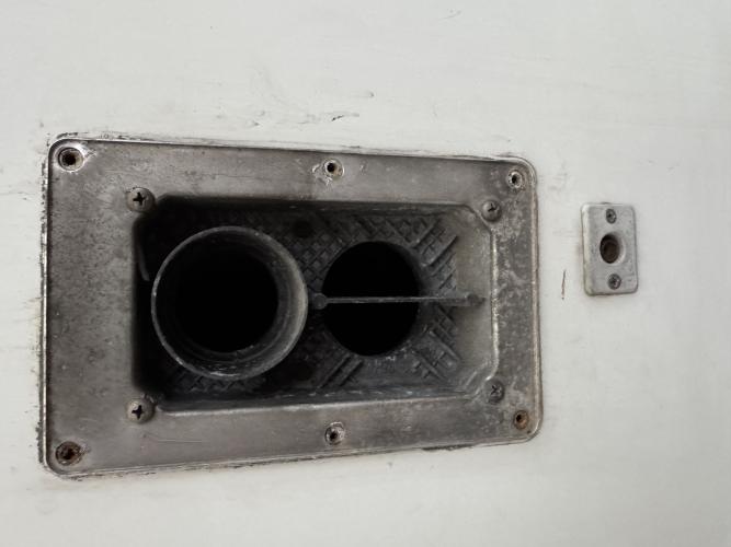

Salve a tutti,
ho un problema con il boiler, praticamente quando lo accendi fa il ticchettio per accendere ma dopo un po’ si blocca e si accende la spia rossa.
Dallo sfiato fuori si sente odore di gas ma non parte.
Il gas c’è perché sia fornelli che stufa funzionano e anche dallo sfiato del boiler si sente, qualcuno più esperto sa qualcosa?
Grazie a tutti.

Salve a tutti, ho un problema con il boiler, praticamente quando lo accendi fa il ticchettio per accendere ma dopo un po’ si blocca e si accende la spia rossa. Dallo sfiato fuori si sente odore di gas ma non parte.
Il gas c’è perché sia fornelli che stufa funzionano e anche dallo sfiato del boiler si sente, qualcuno più esperto sa qualcosa? Grazie a tutti. Lascio alcune foto, magari si capisce meglio:
I boiler non si accendono per vari motivi:
Manca gas, questo non sembra il Tuo caso.
Manca la scintilla del piezo, anche questo non dovrebbe essere il Tuo caso.
Manca acqua, nel senso ci sono ancora bolle d' aria, magari la valvola di sfiato è difettosa o il tubetto otturato.
Un insetto ha occupato lo spazio tra uscita gas e la scintilla del piezo, quindi non accende.
In ogni caso prima di dire che non va, se è parecchio che non si usa, bisogna insistere, magari far circolare acqua in uscita, questo aiuta a scaricare comunque l' eventuale aria.
Nei periodi di non utilizzo lo sfiato era coperto con l'apposito coperchio?
E' possibile che possa esserci entrata dell'acqua?
A noi successe la stessa cosa sul nostro Truma B10, causa una forte pioggia trasversale, una volta asciugato non abbiamo più riscontrato problemi.

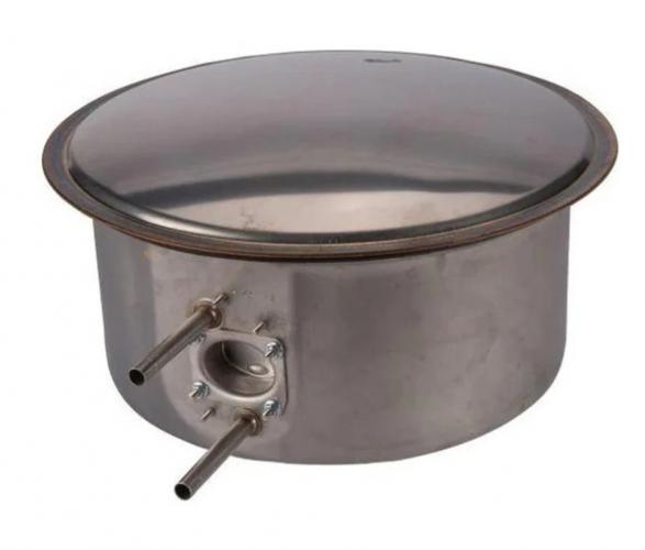

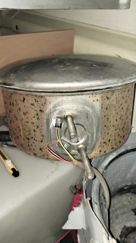

Ciao, scusate se mi intrometto. Ho anch'io un problema con la pentola del Boiler che perde. Non so di e posso trovarla nuova. Ho cercato in internet, la trovo con i due tubi come jà mia ma e diversa nella zona tra i due tubi dove sono attaccati i cavi con pasta termica credo. Qualcuno mi sa dire dove posso trovarla? O magari il modello...!?!IMG20251020192849(1).jpgIMG_20251021_005430.jpg
Può farla saldare, senza la necessità di sostituirla
ragnetto del gas nel foro dell'ugello
prendi un filo elettrico , lo speli 1 cm fai un bel ciuffetto e lo passi all'interno dell'ugello vedrai che gli passa
