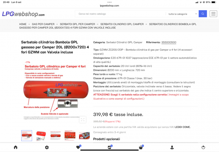

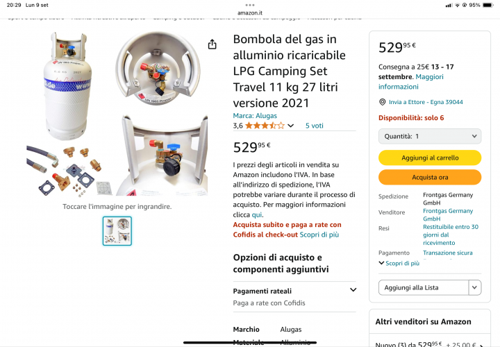

buonasera, è una giungla, per rimettere il bombolone a norma mi hanno chiesto 2500 euro, sto valutando di modificare l’alloggio del bombolone e mettere due bombole ricaricabili in alluminio, mi servirebbero le misure esatte da chi le ha, dovrebbero essere 30x60,5, visto che è un cilindro, le dimensioni dichiarate sono 30x30x60,5

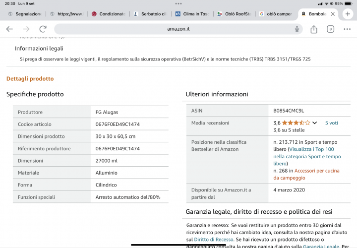

Domanda direttamente in Alugas in Germania se ne servono due risparmi un sacco di Euro Le ho da oltre 10 anni e ora siono da sostituire e vado da loro che accettano il reso e con poco me  la cavo.
se le hai mi potresti dare le misure esatte, dovrebbero essere 30 di diametro e 60,5 in altezza
24/01/2008 10503
Inserito il 09/09/2024 alle: 20:50:22
In risposta al messaggio di Hecktor2 del 09/09/2024 alle 20:47:27
Tra dieci giorni le levo per la sostituzione
Solo allora posso misurare esattamente
Messaggio  al più presto.
Ma sicuro soni 30x 61 altezza
guarda sul sito e d il prezzo  di 315 euro
https://www.obelink.it/alugas-t...
Capacità
27 l
Diametro
30 cm
Altezza
61 cm
Peso a vuoto
7600 g
Colore
Grigio

Le bombole si possono usare da fermo perché in viaggio devono restare chiuse, a meno che non ci sia un dispositivo che le chiuda automaticamente in caso di incidente, cosa che non mi sembra esista per i serbatoi fissi.
Per mettere il bombolone fisso dovresti spendere circa il doppio per un "ICOM doppia camera", che ti fornisce anche i documenti per la trascrizione a libretto, a cui c'è da aggiungere l'installazione che ti può fare qualsiasi officina che lavori su veicoli a GPL.
Se spendi 1000€ per bombola, staffe di montaggio e regolatore di pressione, dubito di chiedano 1500€ per avvitarlo al pianale ed eseguire prova di tenuta.

ho pensato di mettere le due bombole ricaricabili nel gavone dietro
con accesso dal portellone laterale, devo fare delle misure, forse è una soluzione

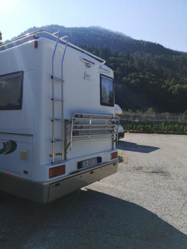

se mi mandi l’indirizzo chiedo, il vano c'è già, hanno solamente tolto il bombolone, attacchi e tubo gas sono ancora li

facendo un buco nel gavone sopra, sfrutterei tutta l’altezza del posteriore, più un pezzo del gavone sotto il letto, comunque prima di tagliare misuro molto ma molto bene
