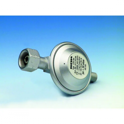

Probabilmente dopo la sostituzione delle 2 Alugas
modificherò l'impianto con:
 Uso di 2 riduttori diretti sulla bombola
  così si lavora solo in bassa pressione
eliminazione del duo control e del tubo AP con pulsante verde
Dato che non ho MAI viaggiato a bombole aperte VIAGGIO con
RUBINETTI chiusi .
Così niente tubi AP che scadono e costano una enormità
e ritendo più pericolosi.
E doppia entrata MA con collegamenti a filetto NON a fascetta .
