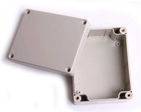

devo bucare una scatola di plastica tipo questa
per montare dei passacavi un po' più lunghi di questo
i buchi devono avere diametro 1.18 e 1.85 cm.
non so che tipo di punte devo acquistare per la plastica.
punte per legno (di che tipo) o per metallo ?
per il buco di 1.18 cm una punta da 1.2 cm penso dovrebbe andare bene ma per quello da 1.85 cm un buco da 1.9 cm sarà troppo grosso ?

I fori si fanno più piccoli e poi si allargano, non il contrario...
Fai un foro con una punta a ferro di 10mm e poi allargalo.
Io di solito ci infilo dentro un qualcosa di quadrato... nel caso specifico uso una piccola incudine con un "codolo" quadrato.
Solo qualcosa di quadrato che puoi ruotarci ddentro ti consente di fare un foro rotondo.
Oppure, visto la minima differenza da realizzare, puoi usare una lima tonda.
Marco.

L'attrezzo giusto e' questo:
Ma va bene anche questo:
Da giovane, quando non avevo molti attrezzi, bucavo la plastica con la forbice da cucina facendo un primo foro con la punta e pian piano facendo roteare la lama.

Io incomincio con un foro centrale piccolo, poi uso una fresa a gradini o a seconda dei casi una fresa conica
usare una bassa velocità per non scaldare e fondere la plastica.
Poi passi con uno sbavatore per rifinire il bordo
In questo modo viene un bel lavoro pulito.
Se per caso non sei attrezzato (a me piace fare i lavori con quello che serve) e hai solo una minimale attrezzatura  , puoi anche segnare il foro con il pennarello, fai un foro centrale e poi lo allarghi con raspa tonda e poi rifinisci con lima da metallo tonda, ogni tanto provando se il pezzo passa.
Non verrà un lavoro di cui essere particolarmente fieri laugh, ma funzionale.

L'attrezzo giusto e' questo: Ma va bene anche questo: Da giovane, quando non avevo molti attrezzi, bucavo la plastica con la forbice da cucina facendo un primo foro con la punta e pian piano facendo roteare la lama. Renzo.
Il secondo tende a vibrare wink
Eccome se ricordo il foro fatto ruotando le forbici smiley

non sapete se le punte da metallo o da legno vanno bene per la plastica dura o se la rovinano ?
dopo provo a fare un buchetto col dremel. E' una plastica piu' dura delle normali scatole da elettricista ma per allargare il foro fino a 1.85 cm non bastano le forbici......

Ed ha ragione, io ho sempre usato le punte da ferro per la plastica, ma per la plastica molto rigida, non bisogna partire con una punta grossa.

I buchi piu' piccoli li ho iniziati con un buco piccolo e li ho allargati con la forbice.
il buco grosso devo finire di allargarlo con qualcos'altro perche' la forbice non basta.....

Io farei il foro piccolo con la punta da 1 e poi rifinirei a lima , idem per il secondo .
se segni prima bene i contorni non e' il mezzo millimetro che ti disturba tanto poi serri bene e al massimo all' interno , dove non devi preoccuparti dell' estetica un cordoncino di sigillante.
se la devi fissare sul tetto sigillante a cornici anche sotto la scatola stessa e non entra nulla .
