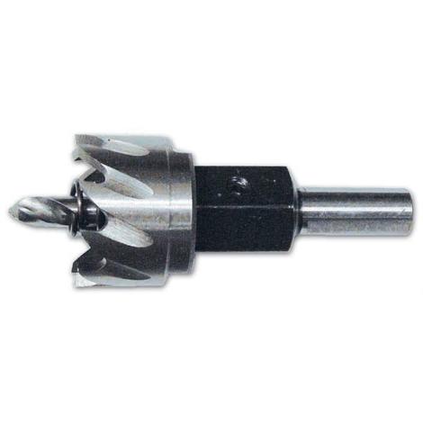

Inserito il 19/07/2016 alle: 17:46:52
Chi si accinge a lavorare da solo sui nostri mezzi
dovrebbe avere sotto il tavolo o nel cassetto
una serie di "Frese a Tazza" i loro fori sono esatti
per la serie elettricista o idraulico !
Arrivano anche a 154 mm. e a 210 mm.
ma attenti alle mani e ai polsi
quasi solo su trapano a colonna.

Inserito il 19/07/2016 alle: 17:53:59
Puoi anche passare da un'elettricista, difficile che non abbia una serie di frese a tazza da 15/16/19/22.........quelle più usate per i passacavi con filetto "PG"

ho una sola fresa a tazza che comprai della misura giusta per fare il buco quando montai l'amperometro fisso nel camper.

Non so se da voi li in Svizzera avete la LIDL, ma ogni tanto escono le offerte su scatola di frese a tazza per plastica o metalli non ferrosi, non è roba professionale, ma come hobbisti e usandole con criterio non sono male per quello che costano e hanno una qualità decorosa.
Poi, se per qualche uso ne serve una particolare professionale, comunque il mandrino ha l'attacco standard.
Per esempio ne ho comperata una pro da 100mm quando ho montatl l'EFOY, e la ho usata su quel mandrino.

La punta da 16 mm penso che la userai una volta sola , poi andrà in un cassetto ,tanto vale che compri una fresa da elettricista da 16mm con attacco che potrai utilizzare  in futuro con qualsiasi trapano .
Potrai forare plastica, alluminio,materiale ferrosi ecc,ecc

La misura speciale e' della tazza che comprai ed e' di 52 mm, guarda se le trovi di 52 mm e dimmi......
