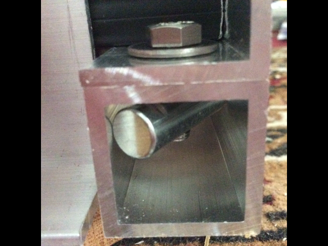

Fissero' cosi' i 4 angoli dei miei pannelli:
la vite esagonale sopra con una rondella, sotto una rondella che non si vede nella foto e un cilindro di acciaio con una vite interna al posto del bullone.
secondo voi si sviteranno col tempo viaggiando ?

Fissero' cosi' i 4 angoli dei miei pannelli: la vite esagonale sopra con una rondella, sotto una rondella che non si vede nella foto e un cilindro di acciaio con una vite interna al posto del bullone. secondo voi si sviteranno col tempo viaggiando ?
Sergiozh,

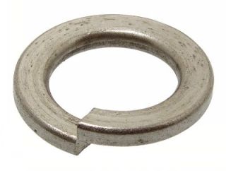

se li tiri bene non dovrebbero svitarsi. Per sicurezza metterei una rondella anti svitamento ( vedi foto post sopra) tra la rondella sotto la testa del bullone e il profilo di alluminio ( se hai due rondelle in acciaio, tra le due) oppure questo tipo .
Questa essendo un pò elastica fa anche da ammortizzatore ed assorbirebbe eventuali vibrazioni. Cosi saresti tranquillo.
Presumo che hai usato il cilindretto  filettato perché non si riesce a infilare la chiave nel profilo tubolare?    Ottima idea.

In risposta al messaggio di Giusassi54 del 21/07/2016 alle 13:49:43
Sergiozh, se li tiri bene non dovrebbero svitarsi. Per sicurezza metterei una rondella anti svitamento ( vedi foto post sopra) tra la rondella sotto la testa del bullone e il profilo di alluminio ( se hai due rondelle in
acciaio, tra le due) oppure questo tipo . Questa essendo un pò elastica fa anche da ammortizzatore ed assorbirebbe eventuali vibrazioni. Cosi saresti tranquillo. Presumo che hai usato il cilindretto  filettato perché non si riesce a infilare la chiave nel profilo tubolare?    Ottima idea. Saluti Giuseppe Meglio perdere un minuto della vita ..che perdere la vita in un minuto
ho usato il cilindro filettato perché permette di stringere la vite senza preoccuparsi del bullone di sotto e perché li uso anche per fissare i profili al telaio del pannello.
la chiave ci sarebbe entrata nel profilo ma il cilindretto alla fine è più grosso e solido del bullone e non lo devo tenere quando giro la vite di sopra.

Il bullone che uso sopra e' M6, 10 mm. L'ho ancora tirato.
mi ricordo che alcuni anni fa ho costruito delle librerie con legni, profili metallici e bulloni da 13 mm dunque piu' forti di quelli che uso attualmente e tira che tira che tira alla fine ruppi alcuni bulloni..... Dunque meglio non esagerare neppure troppo nel tirare i bulloni.....
