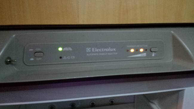

per by passato il termostato.. intendi  che hai saltato la scheda   alimentando direttamente la  resistenza 220?
 che modello hai di dometic.... quello totalmete  automatico ?
assomiglia  a questo ?

Come dicevo il frigo (come il camper del resto) ha circa 30 anni. Il camper è un Frankia su ducato 13 che si comporta ancora egregiamente bene. Posso cercare il modello dell electrolux in qualche targhetta ma comunque non è assolutamente dotato di led o spie, tipo quello postato in foto. Come penso non abbia nessun tipo di scheda elettronica ( fisicamente non ho visto nulla). A giudicare daicollegamenti è alimentato direttamente dalla 220v, salvo passare appunto dal termostato.

In risposta al messaggio di scubidu del 17/08/2016 alle 11:57:45
per by passato il termostato.. intendi  che hai saltato la scheda   alimentando direttamente la  resistenza 220?  che modello hai di dometic.... quello totalmete  automatico ? assomiglia  a questo ?
Paolo , che diavoleria è quell'interruttore sx sul pannello di quel 4505 ? , sicuramente forza qualcosa che immagino ma forse è meglio non renderlo pubblico wink

Inserito il 17/08/2016 alle: 15:47:41
In risposta al messaggio di ecostar del 17/08/2016 alle 14:40:58
Paolo , che diavoleria è quell'interruttore sx sul pannello di quel 4505 ? , sicuramente forza qualcosa che immagino ma forse è meglio non renderlo pubblico  ciao
e un 6505smiley
lo usavo  per accendere le ventole .
ora  ho cambiato frigo
