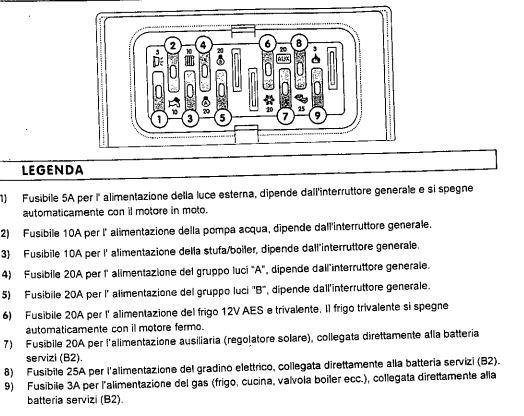

Ciao a tutti questa è la mia centralina di distribuzione 12Volt una CBE DS-300LE
Posso collegare al cablaggio, che suppongo da essa fuoriesce, altri accessori ?
Se posso collegare 2 accessori (2 prese USB) al cablaggio della centralina (amùlmeno credo che arrivi da essa) come faccio a sapere quali sono i fili che utilizzano quei due fusibili ?
Mi chiedevo anche perchè nella centralina ho solo 2 posti liberi per fusibili mentre i cavi sottostanti sono molti di piu' ?

Centralina identica alla mia dove ho sfruttato sia la presa "AUX" che quella del "gradino elettrico" per montare altri accessori, ovviamente dimensionando il fusibile alla richiesta di corrente da parte dell'utenza.

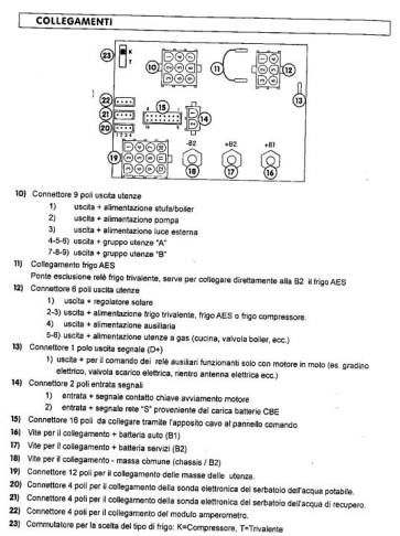

Per i fili da utilizzare sul mio sono contrassegnati ma se hai lo schema elettrico, smontando il coperchio, trovi 2 connettori bianchi con più cavi attaccati segui lo schema e sai a quali cavi devi collegarti.
Un altro metodo è quello di staccare il fusibile e poi misurare con un tester.
Se hai bisogno degli schemi elettrici fammelo sapere che te li mando.

Quello che non capisco è che sulla centralina sono rimasti 2 posti liberi per i fusibili ma sotto di essa i connettori sono molti di piu' ...

anche io avevo quella centralina e ti confermo tutto. I fili sono molto di più dei fusibili perche ad alcuni fusibili corrispondono più di un filo in uscita sui connettori. (gruppo A e B) vedi sotto

I 2 fusibili vuoti, sono vuoti nel vero senso della parola, non ci sono le lamelle di contatto, sono solo stampati forse per un altro tipo di centralina, ma non come la nostra e ovviamente da li non parte nessun filo, quindi userai o la presa "AUX" o il "gradino elettrico" se non ne hai uno.
