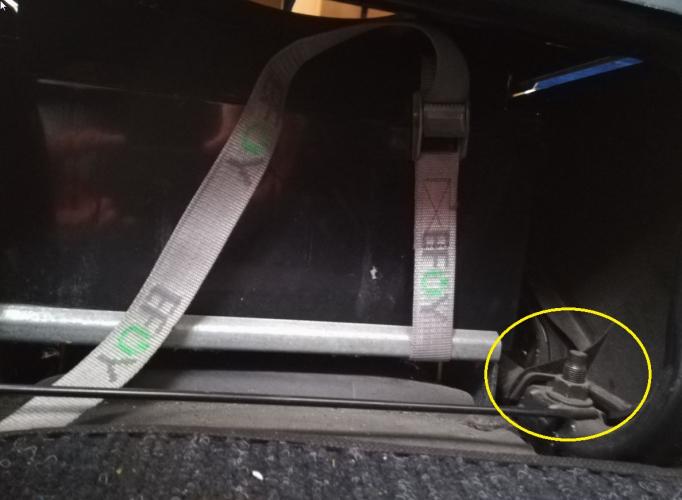

perni filettati
Ho trovato una foto...ci intendiamo su qs perni giusto?
grazie ancora
