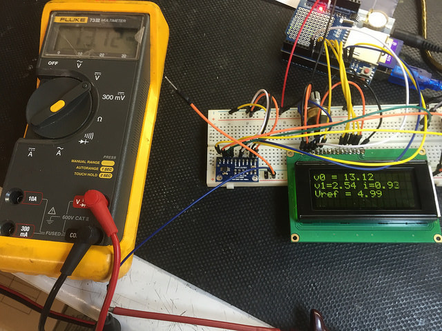

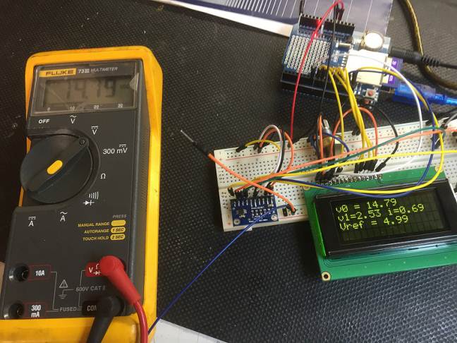

Riprendo un thread che avevo parcheggiato, in attesa di riprendere a mia volta a pasticciare con Arduino.
La mia priorità è un monitor batteria, dove per leggere con discreta precisione la corrente ho bisogno di un ottimo voltmetro, che peraltro non si può ottenere dall'Arduino base.
Quindi i miei primi sforzi sono andati a "progettare" un sistema di buona precisione:
Ho meno competenze sulla parte Android, poco ma sicuro, però noterai una logging card sopra Arduino e, anche se non si vede la circuiteria, sto curando molto l'alimentazione elettrica (e infatti quel Vref dovrebbe stare a 5.00V laugh)

In sintesi, uso il mio voltmetro/amperometro con soddisfazione dal 28 marzo
) e ti consiglio di leggere gli altri miei interventi del topic per capire cosa fa.

Sono riuscito - con fatica - a inserire due foto scattate oggi con il cellulare.
Schermata principale (ogni 10 secondi appare brevemente l'ora al posto della carica)
Schermata secondaria (tensione e corrente BM min e max, potenza istantanea tensione BM)
