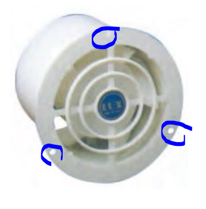

Ho tolto il filtro della cappa, svitato la griglia del motorino man non riesco a capire come si smonta la ventolina, non vedo linguette o fessure da sfruttare per estrarla.
Non ho scattato una foto ma ho trovato un'immagine in rete, la ventola è questa che vedete di seguito precisando che sono riuscito a staccare solo la griglietta dove si vedono i 3 fori:

Ringrazio per le vostre risposte. Ho verificato sull'interruttore ed è tutto ok, no tensione se spento si tensione se acceso. Ho tolto il filtro della cappa, svitato la griglia del motorino man non riesco a capire come si
smonta la ventolina, non vedo linguette o fessure da sfruttare per estrarla. Non ho scattato una foto ma ho trovato un'immagine in rete, la ventola è questa che vedete di seguito precisando che sono riuscito a staccare solo la griglietta dove si vedono i 3 fori:
Scusa la banalità, hai provato a farla girare a mano e poi a ricollegarla ?
Se non funziona neanche così è interrotto il motorino o c'è una saldatura staccata nei collegamenti, essendo a 12v non credo ci sia un condensatore ma nel caso ci fosse potrebbe essere staccato o guasto.

A mano gira liberamente, non è bloccata, il problema è che non riesco ad estrarla dalla canna fumarua per arrivare al motorino e quindi ai collegamenti elettrici

svitando queste tre viti dovrebbe sfilarsi..

Purtroppo no, si toflie soltanto la griglia che è un pezzo a parte
ho provato a tirare dalla ventola ma non se ne viene e non ho voluto forzare

Purtroppo no, si toflie soltanto la griglia che è un pezzo a parte ho provato a tirare dalla ventola ma non se ne viene e non ho voluto forzare
prova a guardare cosa riesci a fare da sopra, ma direi che è da sotto che si deve sfilare...

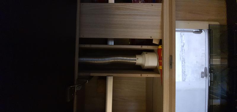

Da sopra non è accessibile anmmenoché non smonti il mobilio e vorrei evitarlo.
nel pomeriggio andrò al rimessaggio e farò foto e se necessario video

Se non ricordo male avevo svitato il pianale interno del pensile e forse era fissato tramite ghiera filettata.
fu molto semplice e non venne giù nulla.

Risolto. Intanto mi scuso per l'immagine rovesciata comunque ho risolto.
cera un pannellino da rimuovere e non mi ero accorto che c'erano dei coprivite dello stesso cplore del legno.
Smontato motorino, lubrificato ed è ripartito.
grazie a tutti per l'assistenza.
