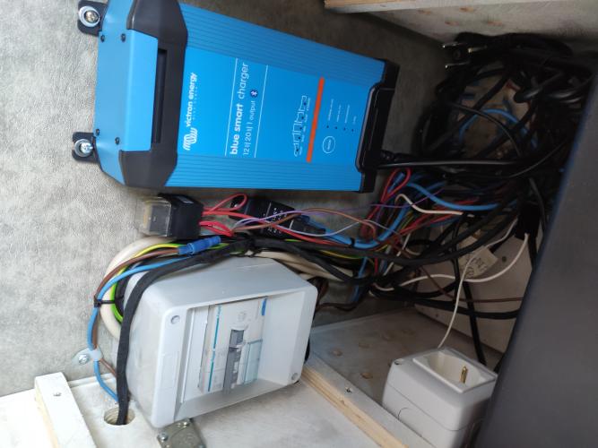

Ciao, anche il mio camper montava in origine un cbe "vecchio stile" pur essendo il camper relativamente nuovo, con batteria AGM (mi domando sempre se l'allestitore sapeva cosa mi stava montando, comunque gli consiglio un corso di formazione).
Io l'ho sostituito di recente con un victron Energy blu smarth da 20A. È un prodotto costruito molto bene, anziché plastiche usa un chassis in alluminio, ha Bluetooth per programmare e visualizzare lo stato della batteria, cosa non trascurabile, ha programma per le litio, così sei già proiettato verso il passaggio a nuove batterie.
