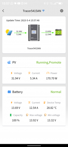

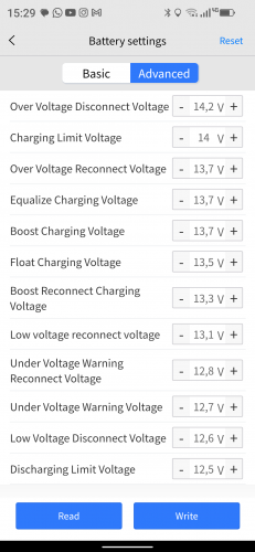

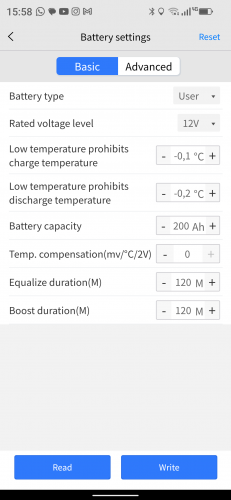

salve mi accodo a questo post per chiedere una mano a chi ha esperienza sul campo, nel  configurare dal mio regolatore Epever  su una batteria lifepo44 da 200 ah ... sto cercando di capire come funzionano i vari stadi di ricarica ma al momento vorrei solo mettere in sicurezza l impianto... nelle due immagini come è impostato al momento, .. tnk per le eventuali risposte...Screenshot_20230503-180303.pngScreenshot_20230504-152907.pngScreenshot_20230504-155802.png

Mmmm vedo l assorbimento(boost) a 13.7v. tutti i manuali che ho letto di lifepo4 dicono che vanno caricate tra 14.2 e 14.6v in fase tensione costante(cioè assorbimento o boost). Per 1 o 2 ore...
forse si caricano anche a 13.7v per 120minuti come hai messo. Non ne ho idea.
Ma i programmi generici litio e le raccomandazioni dei produttori di batterie mi sembra che dicano tra 14.2 e 14.6v per un oretta minimo. E poi o niente o un mantenimento a Tensione bassa ... secondo 13.5 che hai messo è corretto.
Il programma litio victron generico è come quello che hai messo per float, e per tempo di boost (2 ore). Ma la tensione è o 14.2 o 14.4 non ricordo.
Un mio amico mi ha fatto vedere come nella sua lifepo4, abbassando la tensione di boost sotto 14.2v la corrente di carica cala drasticamente allungando notevolmente i tempi di ricarica.
Sto parlando dopo una scarica sostanziosa non partendo da batteira a 95%.

Mmmm vedo l assorbimento(boost) a 13.7v. tutti i manuali che ho letto di lifepo4 dicono che vanno caricate tra 14.2 e 14.6v in fase tensione costante(cioè assorbimento o boost). Per 1 o 2 ore... forse si caricano anche a
13.7v per 120minuti come hai messo. Non ne ho idea. Ma i programmi generici litio e le raccomandazioni dei produttori di batterie mi sembra che dicano tra 14.2 e 14.6v per un oretta minimo. E poi o niente o un mantenimento a Tensione bassa ... secondo 13.5 che hai messo è corretto. Il programma litio victron generico è come quello che hai messo per float, e per tempo di boost (2 ore). Ma la tensione è o 14.2 o 14.4 non ricordo. Un mio amico mi ha fatto vedere come nella sua lifepo4, abbassando la tensione di boost sotto 14.2v la corrente di carica cala drasticamente allungando notevolmente i tempi di ricarica. Sto parlando dopo una scarica sostanziosa non partendo da batteira a 95%.
tnk per la tua gentile risp, si ho letto anche io quei valori nel boost,ma la batteria al momento alimenta solo una piccola telecamera , 4w, vivo al mare e qui il sole inizia a picchiare, e ho cercato un compromesso per preservare la batteria il tempo di capirci qualcosa di piu sui vari stadi e come va correttamente caricata...
