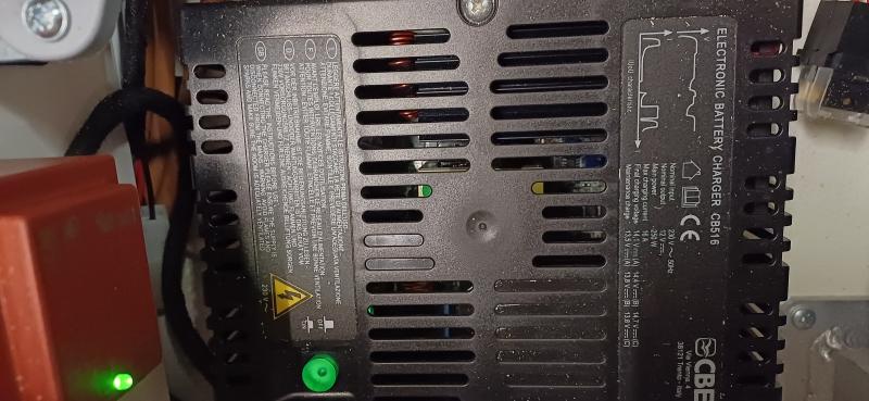

Salve oltre il victron orion ho questo tipo di alimentatore che con le batterie al litio carica con pochi amper, in più quando le batterie sono cariche lui si ferma e le batterie iniziano a scaricarsi sempre con il 220 collegato ,fino ad una certa percentuale 20-30 % poi inizia a caricare ancora.
in questa maniera le 2 batterie al litio hanno bisogno di molto tempo per ricaricarsi...
E normale anche questo?

quel CB non sarebbe adatto a ricaricare le litio, ma a parte questo, quando la batteria è carica al 100%, il sistema interno non permette la partenza della ricarica fino a quando la batteria non scende sotto i 13V.
E' comunque un CB da 16A, dove vuoi andare con la 230V? Sono 384A in 24 ore, direi che bastano e avanzano. Se proprio vuoi caricare più velocemente non hai alternativa alla sostituzione.
