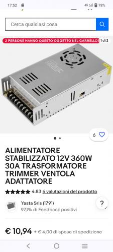

Con un alimentatore di questo genere risolvi.

Se il cinebasto si comporta come un originale, all' avvio necessita di circa 10-15 ampere per 4-5 minuti.
Lo stesso durante lo spegnimento.
Una volta avviato consumera' molto meno, in pratica la ventola (20-30 watt?) e la pompetta del gasolio.
Quindi l' alimentatore che ti ha suggerito Tiziano anche secondo me va bene.
13/12/2009 4476
Inserito il 30/05/2024 alle: 18:43:43
Ciao, confermo che l'alimentatore postato va bene, piccolo difetto: la ventolina di raffreddamento è sempre alimentata e spesso è rumorosa, personalmente ne uso due per due cinebasto da 8 KW con cui scaldo al volo la casa in campagna. Un saluto Enzo
