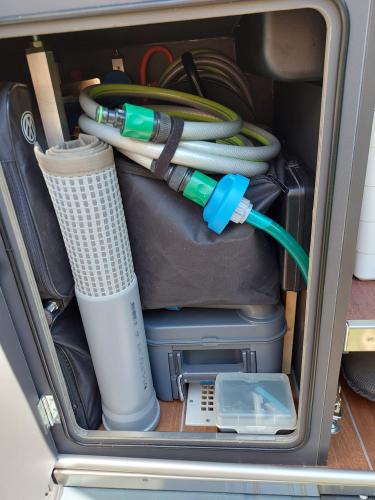

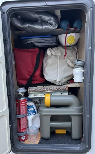

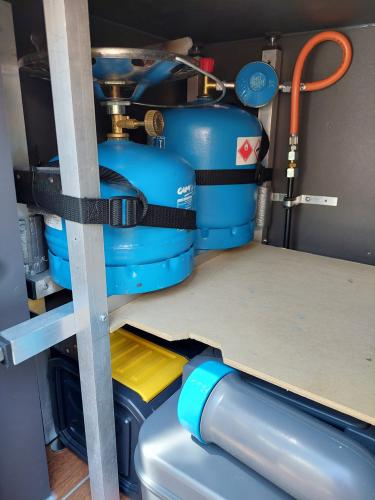

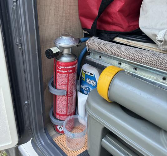

Ecco il mio ex vano portabombole con la piccola cartuccia da 600 gr e riduttore Brunner.
12/11/2006 59169
Inserito il 27/05/2024 alle: 00:46:46
In risposta al messaggio di Wibos del 27/05/2024 alle 00:03:02
Grandioso!  In pratica hai recuperato un gavone grande!
Quindi tu usi sempre e solo la cartuccia come sistema principale? Non solo di emergenza?
Hai gia una idea di quante giornate dura la cartuccia con un uso normale del fornello?
Ma se non leggo male sulla cartuccia c'è scritto 300 e non 600.
PS: ho capito, è da 600ml che sono 338g.

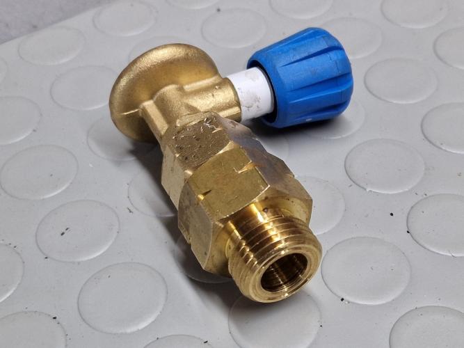

Esiste un adattatore per le cartucce con attacco EN417 , per potere collegare su di esso un regolatore normale o un tubo alta pressione.
Lo ho appena assemblato, si perchè per l uso con attacco Italiano bisogna combinare tre pezzi.
1)  QUESTO rubinetto che si avvita sulla cartuccia con attacco standard EN417
il rubinetto esce con un filetto G 3/8" sinistro , non proprio comune per i nostri usi, quindi poi ho trovato anche se non facilmente:

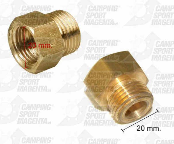

2)  QUESTO raccordo con Femmina G 3/8" sinistro e maschio come bombola Tedesca
il raccordo in se costa una inezia, purtroppo incide molto la spedizione
Poi su questo si deve avvitare:
3)  QUESTO Raccordo con femmina bombola Tedesca e Maschio Italiano, e questo si trova facilmente.
quindi qui puoi collegare il tubo Truma AP come se locollegassi a una normale bombola Italiana.

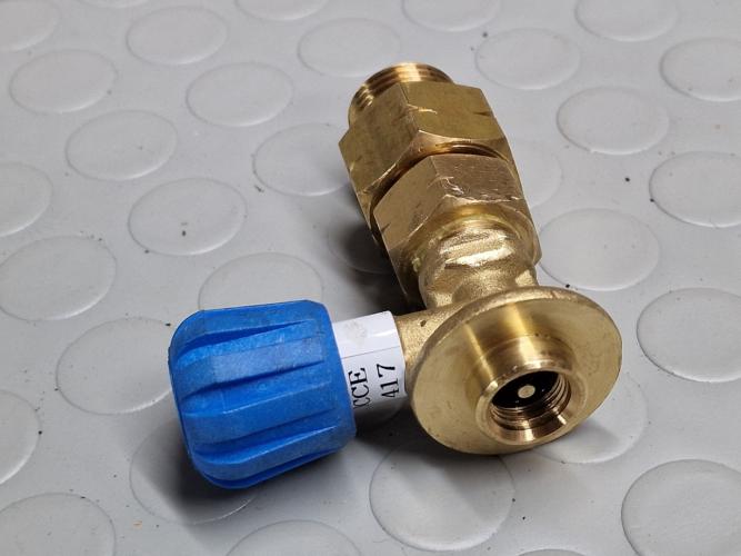

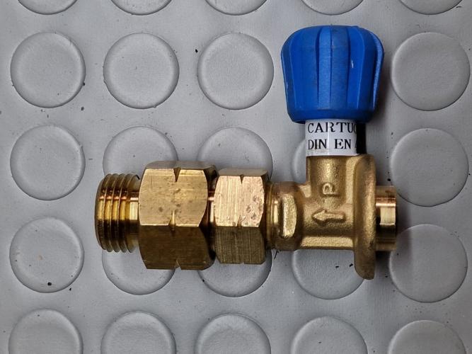

Ecco i tre pezzi assemblati:
... si lo so, sono un cane e ho lasciato i segni della morsa sull ottone, e avrei anche le guancette! crying
Ci sono alcuni problemi che ho dovuto risolvere. Il rubinetto 1) ha l uscita per un raccordo conico, quindi ha con bordi sottili che tagliavano la guarnizione di gomma di cui è dotato il raccordo 2).
Quindi ho deciso di togliere la guarnizione e fissare il raccordo sul rubinetto con un sigillante/frenafiletti omologato per uso GAS .
collegamento perfetto a tenuta e evita anche che possa svitarsi.
Poi invece il raccordo 3) lo ho avvitato con una normale guarnizione che fa buona tenuta, ma non una di gomma, che tendeva a schiacciarsi troppo, ma una in fibra ma specifica per uso GAS . In questo modo si puo serrare bene e non rischia di allentarsi, tanto non lo si deve piu svitare. Avrei potuto usare anche qui il sigillante, ma mi sembrava superfluo e almeno così un domani posso svitarlo. Ma se non sono convinto metto anche qui il sigillante frenafiletti così taglio la testa al toro.
L unica cosa che rompe un po è che la spedizione dalla Polonia del raccordo 2) incide parecchio, in proporzione e rompe un po.

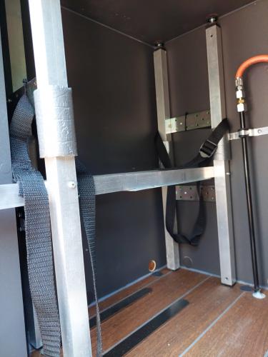

Come saprete, visto che ne abbiamo parlato avendo aperto il topic, io viaggio con 1 x 3kg + 1 x 2 kg Campingaz, con riduttore di pressione direttamente sulla bombola.
Sono però curioso di sapere quanto dura una cartuccia, perchè effettivamente si risparmia tanto spazio e peso, sebbene io abbia comunque sfruttato il vano bombole come l'amico
Dentro c'è:
- le due bomcole di cui sopra
  • Le due bombole di cui sopra ( di cui una con fornello montato per le cotture "fast" all'esterno)

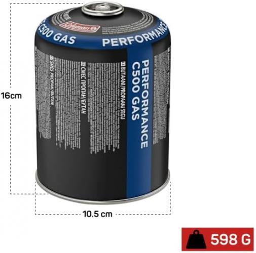

Le cartucce EN417, ci sono di varie dimensioni (300,450,500g), le piu grandi sono da 500 grammi quindi se sai quanto ti dura la campingaz 3kg, che poi sono 2,8kg se non sbaglio, non dovrebbe essere difficile fare una proporzione.
Però, io la cartuccia la considererei unicamente come scorta di emergenza e non come seconda bombola.' anche perchè non penso siano convenienti economicamente.
Il vantaggio delle cartucce è che si trovano ovunque, per esempio anche in Scandinavia dove non si trovano le bombole Campingaz.
Visto che nel nuovo camper userò il gas solo per il fornello, e quindi passerò anch'io a una Campingaz 3kg e una 2kg di scorta (che tra l altro ho gia), da tua esperienza, quanti giorni di uso effettivo del camper fai con la 3kg? Perchè non riesco a farmi una idea precisa, penso attorno a 30/45 giorni ma potrei sbagliarmi di grosso.
Fortunato con un vano così grande, il mio dovrebbe essere circa 35x35 h75 e quindi non mi ci sta la seconda cassetta C500 che è lunga, e quindi dovrò farne a meno.  Però se in 9 anni che me ne porto due di scorta (C400) sono ancora vergini e mai usate, sono abbastanza tranquillo.
Se ti puo interessare, qui le dimensioni delel cartucce EN417 da 500grammi, poi casomai varieranno un po da marca a marca.
Forse la avevo gia messa.
il peso indicato immagino che sia quello totale della cartuccia piena.
Vedo che hai il tubo arancione con l attacco al regolatore con filetto 1/4 sinistro e quindi penso che il modo piu semplice e economico per usare la cartuccia, sia procurarsi un regolatore da 30mB  con innesto per cartuccia EN417 e sostituirlo al tuo che si fa in un attimo.
Io pensavo di fare in un altro modo e mi ero anche procurato il necessario (vedi indietro) ma poi l ingombro totale diventava importante, e quindi tutto sommato meglio questo regolatore che si sostituisce rapidamente (basta la chiave)  e ha un ingombro molto contenuto.
ne ho preso anche uno identico ma con attacco campingaz , proprio per contenere gli ingombri.
Però, io la cartuccia la considererei unicamente come scorta di emergenza e non come seconda bombola.' anche perchè non penso siano convenienti economicamente. Il vantaggio delle cartucce è che si trovano ovunque, per esempio anche in Scandinavia dove non si trovano le bombole Campingaz. Visto che nel nuovo camper userò il gas solo per il fornello, e quindi passerò anch'io a una Campingaz 3kg e una 2kg di scorta (che tra l altro ho gia), da tua esperienza, quanti giorni di uso effettivo del camper fai con la 3kg? Perchè non riesco a farmi una idea precisa, penso attorno a 30/45 giorni ma potrei sbagliarmi di grosso. Fortunato con un vano così grande, il mio dovrebbe essere circa 35x35 h75 e quindi non mi ci sta la seconda cassetta C500 che è lunga, e quindi dovrò farne a meno.  Però se in 9 anni che me ne porto due di scorta (C400) sono ancora vergini e mai usate, sono abbastanza tranquillo. Se ti puo interessare, qui le dimensioni delel cartucce EN417 da 500grammi, poi casomai varieranno un po da marca a marca. Forse la avevo gia messa. il peso indicato immagino che sia quello totale della cartuccia piena. Vedo che hai il tubo arancione con l attacco al regolatore con filetto 1/4 sinistro e quindi penso che il modo piu semplice e economico per usare la cartuccia, sia procurarsi un regolatore da 30mB  con innesto per cartuccia EN417 e sostituirlo al tuo che si fa in un attimo. Io pensavo di fare in un altro modo e mi ero anche procurato il necessario (vedi indietro) ma poi l ingombro totale diventava importante, e quindi tutto sommato meglio questo regolatore che si sostituisce rapidamente (basta la chiave)  e ha un ingombro molto contenuto. ne ho preso anche uno identico ma con attacco campingaz, proprio per contenere gli ingombri.
Non è esatto dire che in Scandinavia le campingaz 907 non si trovano...ci sono eccome, sia in No, che in Sv, Fi e Dk. Sono presenti presso i maggiori concessionari camper, che abbiano anche uno shop annesso. Il prezzo è più o meno allineato al resto d'Europa, un po' più alto in No.
In Sv e No le bombe 907 si possono anche far ricaricare, come tutte le altre, ma occorre il raccordo "da bombola campingaz 907 a regolatore tedesco", perché non sempre i riempitori lo hanno; è reperibile ad esempio anche nei Reimo Shop.
Ovviamente verranno riempite con propano, e spesso la quantità opportuna è stampigliata sulla bombola, ma se non lo fosse, il riempitore farà il calcolo preciso, a seconda della tara, che non è sempre uguale.
Di solito la tara della 907 è di è di 3 kg., di conseguenza la quantità di propano è di 2,5 kg., contro i 2,75 originali di butano.
Modificato da wippet il 17/06/2024 alle 00:28:01

Io ho un rubinetto uguale a quello indicato, ma con attacco Italiano, su cui posso avvitare un adattatore Italiano Tedesco e diventerebbe uguale o simile a quello.  Pensi che possa andare? Ma nel dubbio mi sa che per qualche decina di euro non sto a rischiare e compero anche quello in foto, che poi se rimanessi fregato mi mangerei i cosidetti!

Mi ero basato su info del sito ufficiale Campingaz, ma se non è così tanto meglio, mi dai una ottima notizia e sono contento di essermi sbagliato. da questa mappa mi sembrava evidente che in tutta la Scandinavia
non ci fossero le bombole ma solo le cartucce, ma tu che sei di casa sei sicuramente piu affidabile del sito Campingaz. Puo essere che siano distribuite tramite un altro canale. Io ho un rubinetto uguale a quello indicato, ma con attacco Italiano, su cui posso avvitare un adattatore Italiano Tedesco e diventerebbe uguale o simile a quello.  Pensi che possa andare? Ma nel dubbio mi sa che per qualche decina di euro non sto a rischiare e compero anche quello in foto, che poi se rimanessi fregato mi mangerei i cosidetti!
Evidentemente le Campingaz vengono acquistate e diffuse attraverso canali non ufficiali, ma ci sono. In particolare, sono molto utilizzate dai diportisti nautici, e difatti le ho viste anche presso alcuni shipchandler nelle marinas in Sv e No.
Il raccordo, per quel che costa, conviene averlo, qualche riempitore zelante potrebbe rifiutare gli accrocchi troppo complicati....

Grande Tommaso, non so dirti circa l'autonomia.
Partito con le due bombole piene nuove, la 3KG collegata alla cucina, al momento conto 36 notti fuori col camper in 1 anno e, onestamente, per il mio assetto attuale, non ho cucinato granchè.
Con la 2 kg avro fatto bisteccehe al massimo 3 o 4 volte.
Di questo passo ho idea che mi dureranno qualche anno laugh
Visto che non ho voglia di buttar via gas e soldi, mi preoccuperò di cambiare il set-up solo quando saranno esaurite e quindi, nel frattempo, tu avrai finalmente preso l'hymer e potrò vedere come ti organizzi e io.... magari avrò cambiato il mezzo winkdevil
Intanto ieri ho ordinato (già che siamo in tema) il nuovo fornello CAMPINGAZ SUPER CARENA R
visto che il mio, un vecchio  fornello che usavo in campeggio circa jdcvdhfva anni fa sad non resiste al vento. L'avrei voluto col piezo, ma di questa potenza, dimensione e resistenza al vento (e installabile SULLA bombola) non ne ho trovati. Anzi, se avete consigli....
