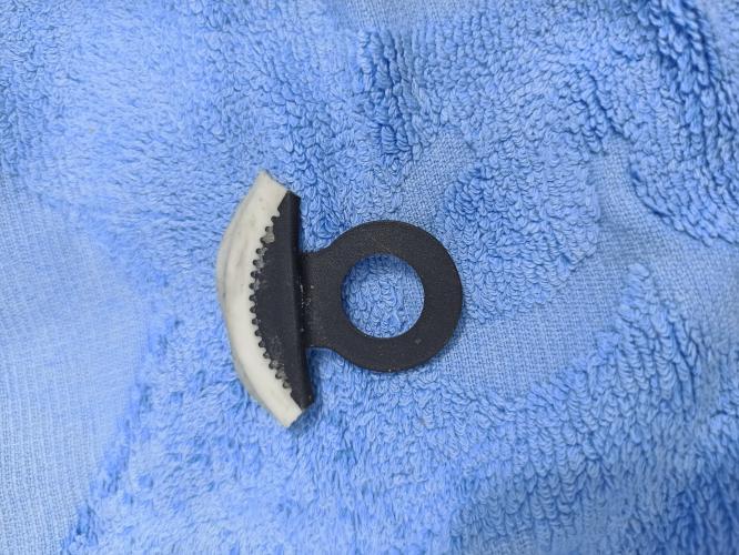

Stanotte ho trovato la leva della ghigliottina del water che non funzionava più se non muovendola in modo improprio e nel fare questo, nel primo tentativo, ho sentito distintamente cadere qualcosa all'interno del vano.
Stamattina ho trovato nel vano della cassetta tre pezzi: una vite autofilettante, una rondella spessa di plastica e questo affare:
La vite e la rondella ho trovato facilmente che erano del fulcro della leva ma non sono riuscito a capire cosa fosse il coso della foto, neanche controllando il vano  cassetta del mio amico vicino.
Adesso funziona bene, ma quel coso cosa sarà?

Vai sul sito Thetford e guarda lo spaccato della tua cassetta, vedrai dove è posizionato

Ti ringrazio del suggerimento ma nello spaccato quel coso non sono riuscito ad individuare. L'intelligenza artificiale però insiste nel dirmi che è parte di questo accessorio e sarebbe posizionato dietro la leva di apertura. Boh!

 Ho trovato questo:
Il componente mostrato nell'immagine è un piccolo carter di protezione in plastica (una copertura per la cerniera della leva di azionamento) appartenente al meccanismo delle toilette a cassetta Thetford C200 (molto comune su camper e caravan).Questo pezzettino tende a staccarsi quando si allenta la vite del perno principale che gestisce l'apertura e chiusura della lama della cassetta. Di seguito trovi le istruzioni e i passaggi chiave per capire come si posiziona e come rimontarlo correttamente. Dove va posizionato e come si monta?La sua funzione: Serve semplicemente come copertura/paratia sopra la leva di apertura e chiusura della ghigliottina all'interno della struttura superiore, per coprire lo spazio vuoto ed evitare l'accumulo di sporco vicino alla cerniera.Posizionamento:L'anello circolare nero va inserito direttamente sul perno (o asse) della leva interna di azionamento della cassetta.La parte arcuata zigrinata di colore bianco/avorio deve essere rivolta verso l'alto o lateralmente, seguendo la curvatura dell'alloggiamento della leva per sigillare la fessura visibile quando sposti la leva.Fissaggio: Una volta inserito l'anello sul perno, il tutto viene bloccato in posizione riavvitando la vite del perno principale.Consiglio utile: Per evitare che le vibrazioni del camper lo facciano cadere di nuovo in futuro, applica una goccia di frenafiletti leggero (tipo Loctite) sulla filettatura della vite prima di stringerla.Video tutorial utili per il montaggioAnche se si tratta di un piccolo dettaglio estetico e protettivo (molti camperisti segnalano che il WC funziona perfettamente anche senza), per vedere l'esatta disposizione dei componenti interni e come smontare il gruppo leva, puoi fare riferimento ai canali ufficiali:Per una guida passo-passo sui componenti e sulla manutenzione delle parti meccaniche, consulta la sezione dedicata alle riparazioni sul Supporto ufficiale Thetford.Trovi le istruzioni visive complete per lo smontaggio del gruppo superiore della cassetta nella playlist video dedicata ai ricambi sul Canale YouTube di Thetford Europe.Hai riscontrato questo pezzo vagante all'interno del vano cassetta o si è staccato direttamente dalla leva esterna posizionata sopra il water nel bagno? Se mi indichi il modello esatto del tuo WC (es. C200, C250), posso darti indicazioni ancora più precise.

 Ho trovato questo: Il componente mostrato nell'immagine è un piccolo carter di protezione in plastica (una copertura per la cerniera della leva di azionamento) appartenente al meccanismo delle toilette a cassetta Thetford
C200 (molto comune su camper e caravan).Questo pezzettino tende a staccarsi quando si allenta la vite del perno principale che gestisce l'apertura e chiusura della lama della cassetta. Di seguito trovi le istruzioni e i passaggi chiave per capire come si posiziona e come rimontarlo correttamente. Dove va posizionato e come si monta?La sua funzione: Serve semplicemente come copertura/paratia sopra la leva di apertura e chiusura della ghigliottina all'interno della struttura superiore, per coprire lo spazio vuoto ed evitare l'accumulo di sporco vicino alla cerniera.Posizionamento:L'anello circolare nero va inserito direttamente sul perno (o asse) della leva interna di azionamento della cassetta.La parte arcuata zigrinata di colore bianco/avorio deve essere rivolta verso l'alto o lateralmente, seguendo la curvatura dell'alloggiamento della leva per sigillare la fessura visibile quando sposti la leva.Fissaggio: Una volta inserito l'anello sul perno, il tutto viene bloccato in posizione riavvitando la vite del perno principale.Consiglio utile: Per evitare che le vibrazioni del camper lo facciano cadere di nuovo in futuro, applica una goccia di frenafiletti leggero (tipo Loctite) sulla filettatura della vite prima di stringerla.Video tutorial utili per il montaggioAnche se si tratta di un piccolo dettaglio estetico e protettivo (molti camperisti segnalano che il WC funziona perfettamente anche senza), per vedere l'esatta disposizione dei componenti interni e come smontare il gruppo leva, puoi fare riferimento ai canali ufficiali:Per una guida passo-passo sui componenti e sulla manutenzione delle parti meccaniche, consulta la sezione dedicata alle riparazioni sul Supporto ufficiale Thetford.Trovi le istruzioni visive complete per lo smontaggio del gruppo superiore della cassetta nella playlist video dedicata ai ricambi sul Canale YouTube di Thetford Europe.Hai riscontrato questo pezzo vagante all'interno del vano cassetta o si è staccato direttamente dalla leva esterna posizionata sopra il water nel bagno? Se mi indichi il modello esatto del tuo WC (es. C200, C250), posso darti indicazioni ancora più precise. Ci sono altre informazioni, fa leggere l'immagine a Google lens  Stefano
Grazie anche a te ma già fatto. L'IA dice questo ma sullo spaccato della Thetford non ho trovato traccia.
