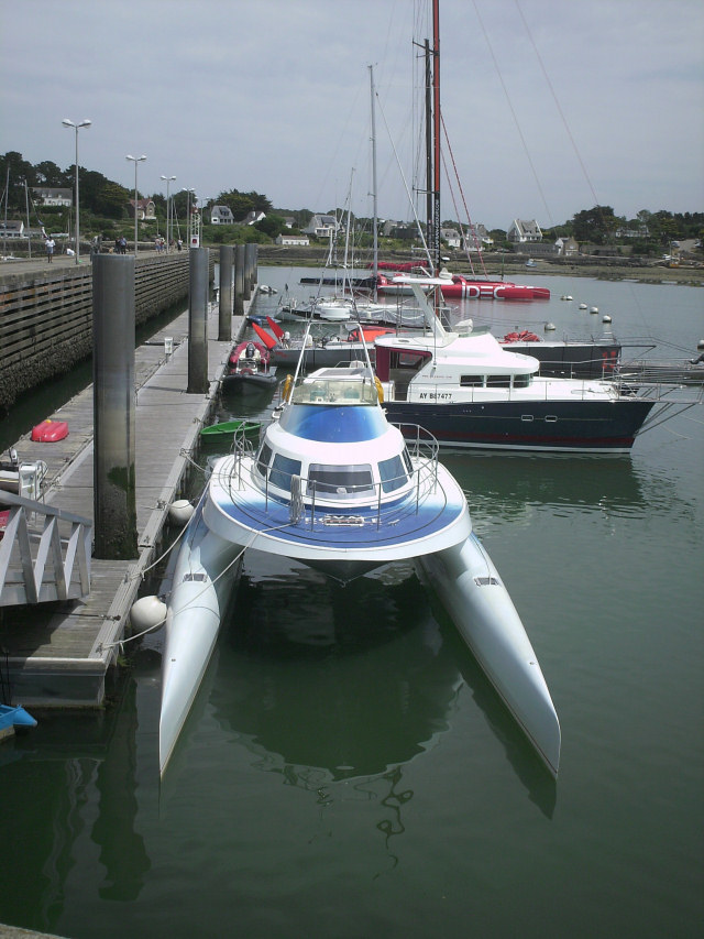

Che ne dici di questo katamarano visto e fotografato a Trinitè Sur Mer ? Penso comunque sinceramente che il tuo é più vivace, se non altro perché ti schizza il mare sul viso quando lo usi... Tienici aggiornati soprattutto sul comportamento in acqua (foto graditissime !). [8D]
