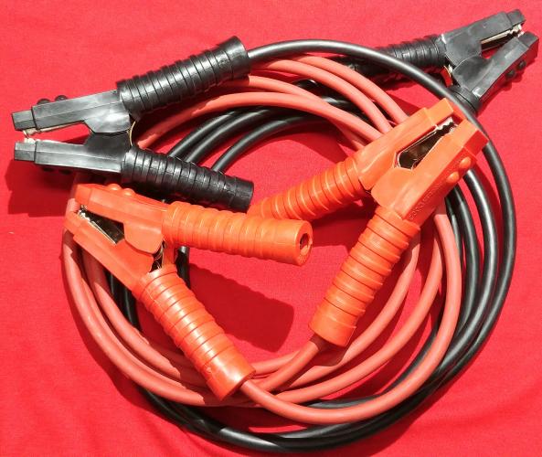

Eccoli qua, nuovi e fiammanti! ma soprattutto FUNZIONANTI! laugh
sicuro che siano funzionanti ?
perche', di quella foggia, io di funzionanti non ne ho mai visti...
31/03/2004 20937
Inserito il 11/09/2018 alle: 08:15:32
In risposta al messaggio di magis del 11/09/2018 alle 05:23:28
sicuro che siano funzionanti ? perche', di quella foggia, io di funzionanti non ne ho mai visti...
Se ne hai visti come questi funzionavano sicuramente.
Se non hanno funzionato NON erano come questi laugh
Questi li ho fatti io, non li ho comprati. Sono cavi da 35mmq lunghi 3 metri.
